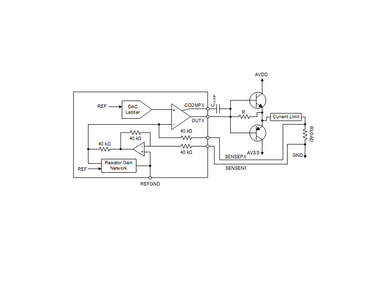

  • 信号链架构:采用 R-2R 梯形网络架构,每通道配备独立输出缓冲器与远端采样引脚(SENSEP/SENSEN),消除线路压降影响。

  • 输出与采样:高容性负载(>2nF)需在 CCOMPx 与 OUTx 间外接补偿电容;远端采样时确保 SENSEP/SENSEN 引脚靠近负载,断线时建议跨接 5kΩ 电阻。
