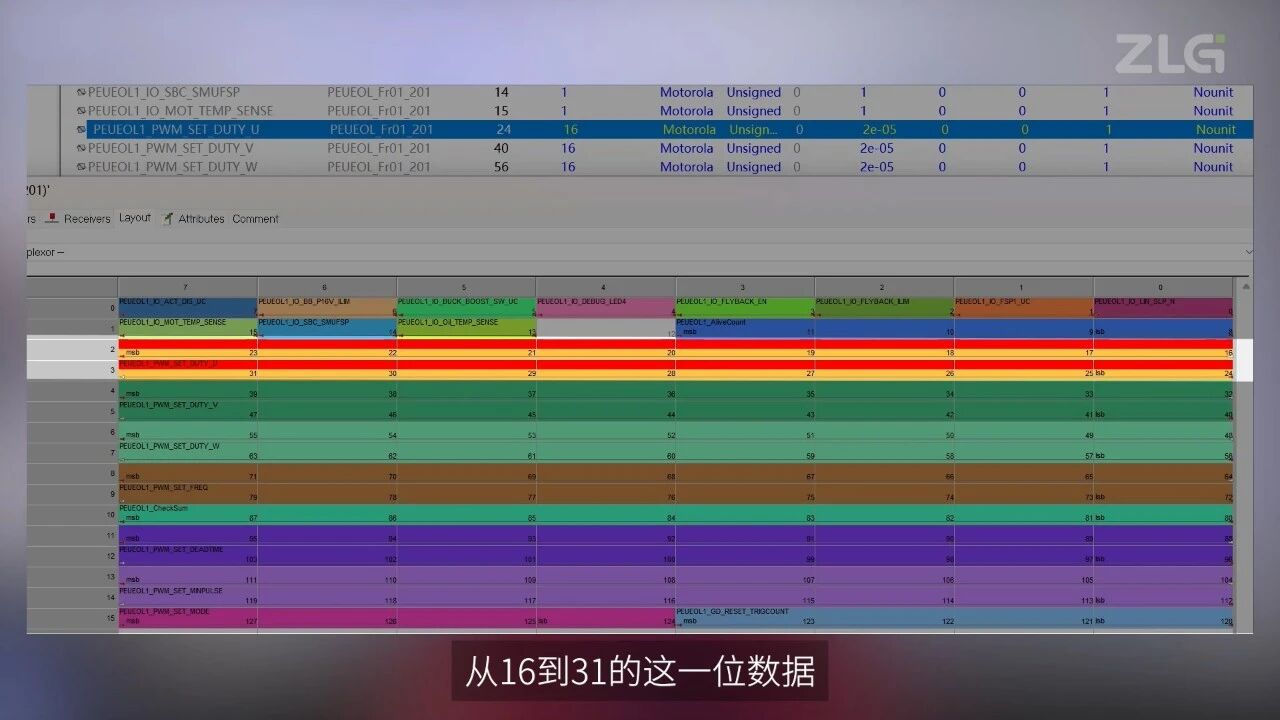

以发动机转速信号为例,信号的位置由起始位、位数和字节序定义。在案例中,发动机转速信号的起始位是24,位数是16,摩托罗拉的字节序是24。因此,在收到的原始CAN(FD)报文的64位数据中,在摩托罗拉的字节顺序中从16到31的这一位数据是发动机的转速数据(Intel和Motorola大小端的区别)。

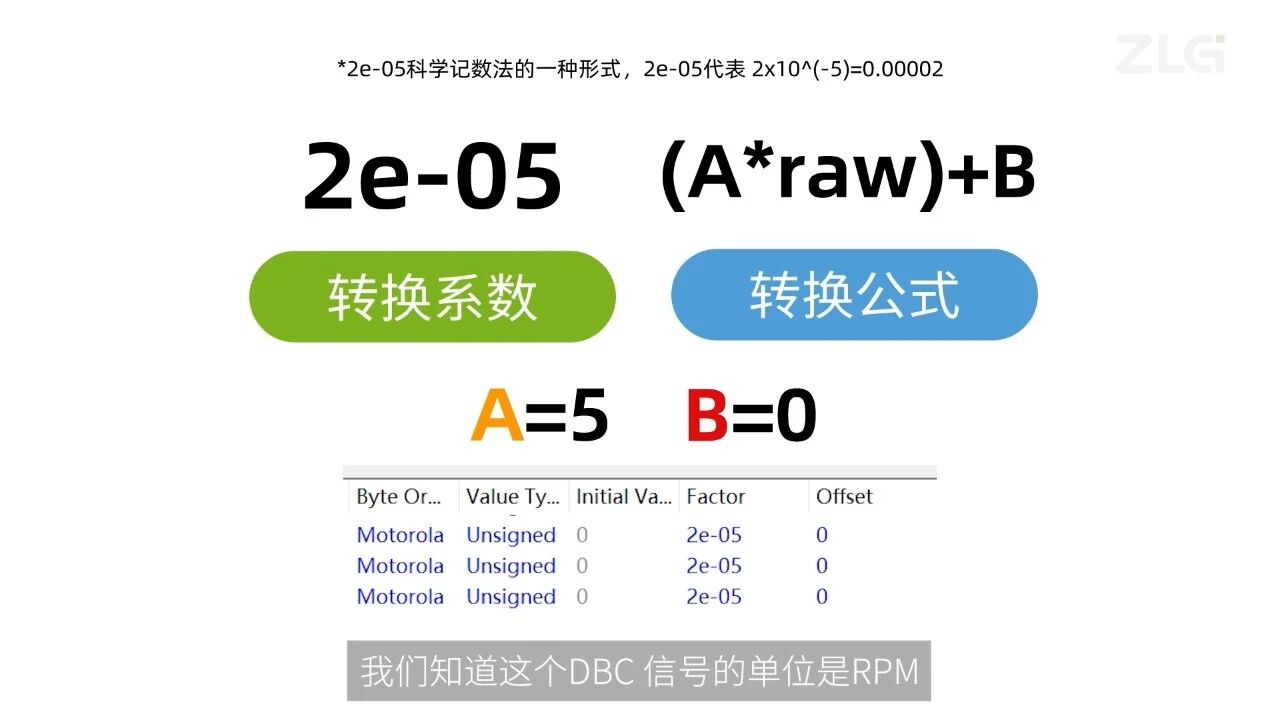

使用来自DBC文件的数据,可以将接收到的原始数据转换为物理值。转换公式为:物理值=(A×raw)+B
汽车电子
在案例中,从DBC文件中得到的信息是:转换系数(Factor):2e-05=2×10−5偏移量(Offset):0假设接收到:A(原始值)=5,B(偏移量)=0,那么物理值计算如下:物理值=(2×10−5×5)+0=0.0001由于这个信号的单位是RPM(转每分钟),因此发动机的转速为0.0001 RPM。
