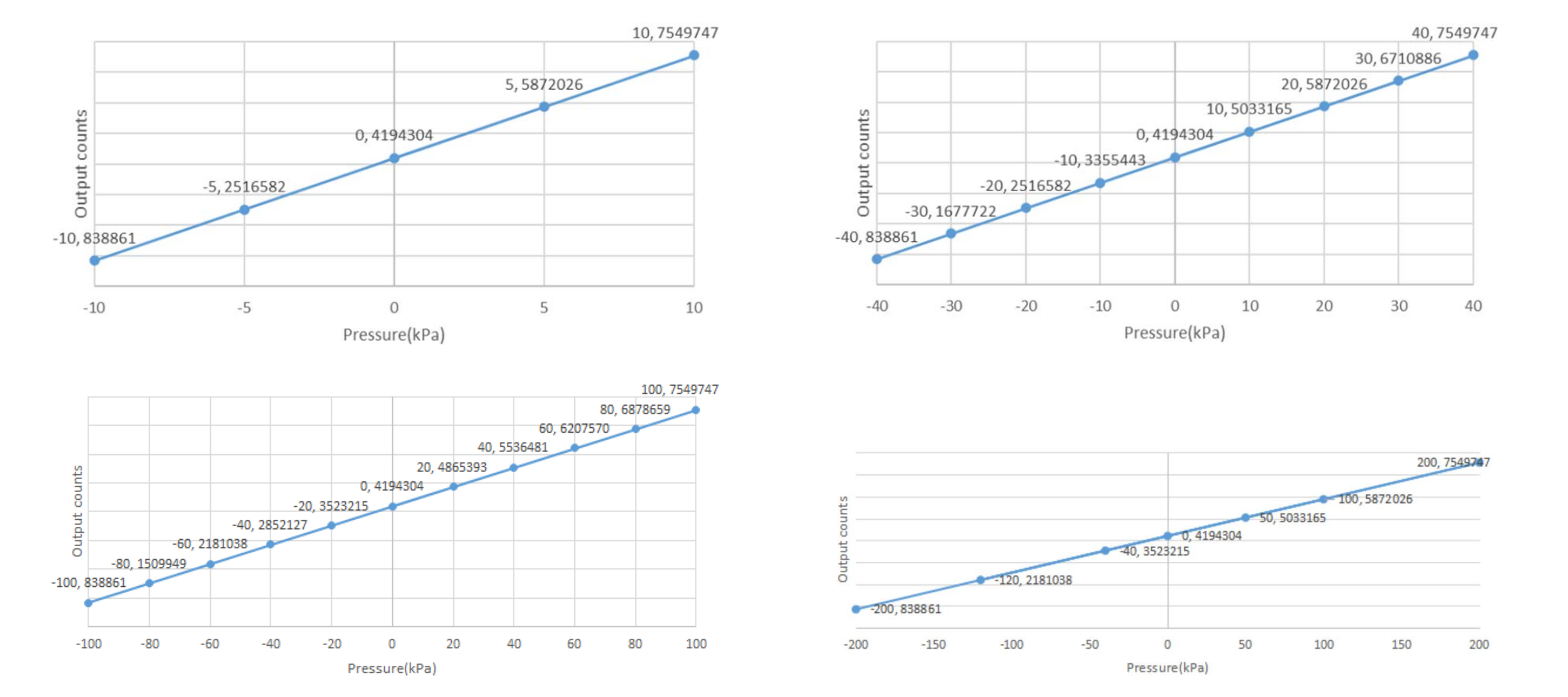

HPSxxxGSR系列传感器具备优异的线性度表现,如下数字输出特性曲线图(AD值与压力值的关系曲线)所示,在规定的压力测量范围(Pmin至Pmax)内,AD值与压力值呈“严格的线性对应关系”,非线性误差极低,可有效提升终端产品的压力测量或控制精度水准。
数字传感器
HPSxxxGSR——Counts VS Pressure (kPa)
例如,在智能电子血压计中,线性度优异的压力传感器意味着血压读数更准确,可为医生后续的诊断和治疗决策提供更加可靠的数据依据;在制氧机中,线性度优异的压力传感器可助力制氧机精准测量压力参数,从稳定供氧压力以适配患者呼吸需求,确保流量稳定性。

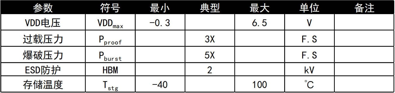

HPSxxxGSR——最大额定参数
同时,HPSxxxGSR系列传感器具备-0.3V至6.5V的宽电压适应性,能在多种供电环境下稳定工作;并可承受3倍满量程的过载压力和5倍满量程的爆破压力,不会因过载而损坏或性能漂移,可维持高精度测量的持续性,安全冗余度极高。

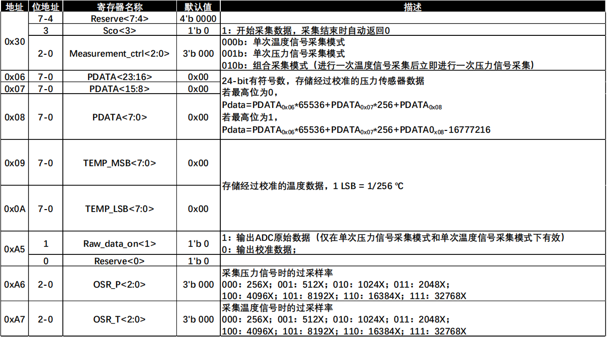

值得一提的是,HPSxxxGSR系列传感器还支持开发者通过高速I2C接口(I2C时钟频率高达400kHz,I2C设备地址默认为W:11111111 / R11111110)读写寄存器进行高自由度的自定义设置,例如:
数字传感器
HPSxxxGSR——寄存器描述
  • 通过读写寄存器(地址0x30)的<2:0> 位,开发者可自由设置三种数据采集模式(000b 为单次温度信号采集模式,001b 为单次压力信号采集模式,010b为组合采集模式。
  • 通过读写寄存器(地址 0x06、0x07、0x08)的<7:0> 位,开发者可将传感器设置为存储24位带符号的校准压力数据,并定义压力计算方式。

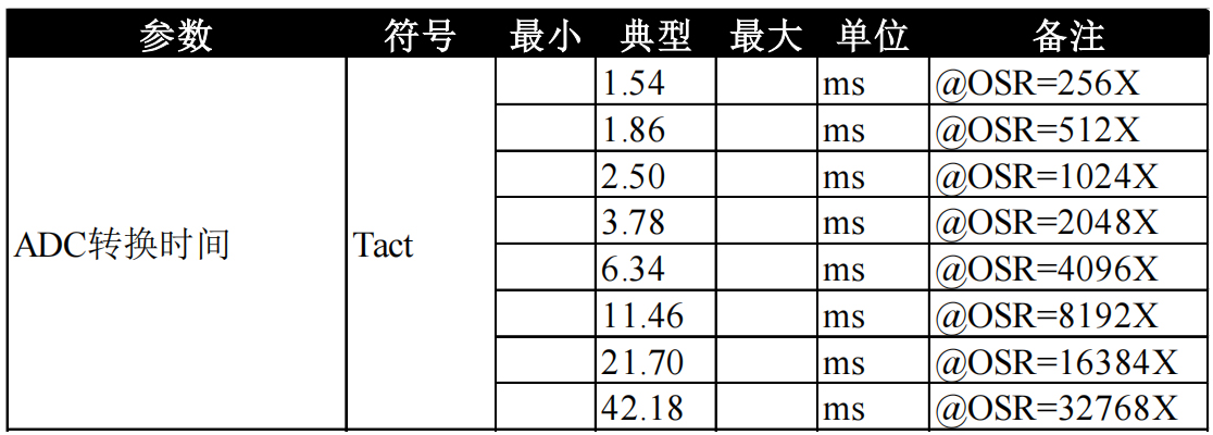

HPSxxxGSR——ADC转换时间
  • 通过读写寄存器(地址0xA6)的<2:0> 位,开发者可自由设置传感器采集压力信号时的过采样率(采样率可选256X、512X、1024X、2048X、4096X、8192X、16384X、32768X,采样率越高精度越高,但采集速度越慢)。
