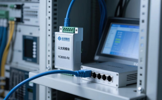

1. 硬件连接
· 使用YC8000-FX以太网通信模块随模块附带的8P8C转DB25编程口线缆,将模块连接至FX3U的RS-422编程口;
· 模块供电为DC 24V,功耗小于3W;
· 使用超五类以太网线将YC8000-FX连接至工业交换机;
· 触摸屏、上位机、MES系统均通过以太网接入同一局域网。

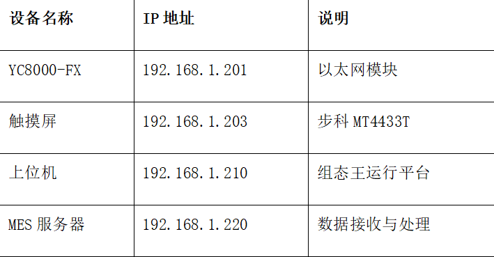

2. IP地址规划
处理器

· 使用YC8000-FX以太网通讯模块配置工具,设置模块IP地址、子网掩码、网关等参数;
· 设置“以太网交换区”起始地址为D8000,长度为256个字;
· 启用MC协议服务,端口设置为5001;
· 启用Modbus TCP协议服务,端口设置为502;
· 设置数据刷新周期为100ms,确保实时性。

六、调试过程与问题解决
1. 通信不稳定问题
· 现象:组态王偶尔出现通信超时;
· 原因:网络中存在广播风暴;
· 解决:为YC8000-FX以太网模块设置独立VLAN,隔离广播域,问题得以解决。
2. 数据不刷新问题
· 现象:触摸屏数据偶尔停滞;
· 原因:Modbus TCP客户端未设置重连机制;
· 解决:启用客户端断线重连功能,重试间隔设为2秒,问题消除。
3. PLC编程口矛盾问题
· 现象:GX Works2无法在线监控;
· 原因:YC8000-FX占用编程口;
· 解决:模块支持“复用口”功能,允许编程与通信同时进行,无需拔插线缆。
