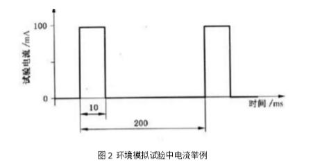

实际工作过程中,安全气囊必须在通电状态下才能发挥作用,因此如上图表1所示,检测标准中均规定需“模拟工作状态加载脉冲电流”。关于振动波形部分,因为车辆行驶过程中道路路面不平整,振动随机发生,因此随机波更能真实得反映路况,当然一些车厂会采用标准正弦波的振动波形实验。
回到温度-振动试验的模拟加载脉冲电流部分,标准中给出规范:
100mA/10ms---0A/190ms,一个周期为 200ms。因为电流较小,且最短位置脉冲时间为10ms,因此普通的直流电源无法实现这样快速精准的测试。

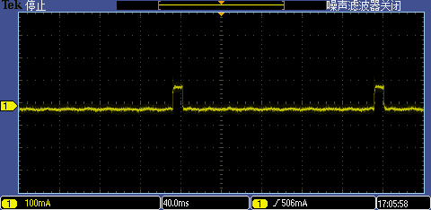

艾德克斯 IT6400 系列电源在正负极短路状态下,可按照标准参数编辑:
100mA/10ms---0A/190ms,轻松模拟振动测试,并可做循环试验,测试波形如下。
安全气囊IT6400 测试曲线
如上可见,IT6400无论从精度还是爬升速度上,均能很好的匹配国标中的指标要求。安全气囊从触发,到充气膨胀,再到驾驶员头部陷入气囊,直至气囊被压扁的全过程不超过110ms。
