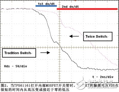

德州仪器推出的TPS61161升压转换器除了提供10颗LED的驱动能力外,在EMI问题上也有相应的设计考虑,其典型应用如图1所示。在TPS61161开关设计上采取两次开关过程,有效降低了EMI的辐射强度,从而避免驱动器对手机其他模块的影响。如图2黑色曲线所示,当TPS61161打开内部MOSFET开关管时,MOSFET的漏源电压Vds在很短的时间内从高压变成接近于零的低压,即很大的电压变化率dv/dt;并且在开关开启的初期,由于MOSFET的特性,流过MOSFET开关管的电流变化率也很大,即di/dt。考虑到dv/dt和di/dt对于EMI产生的作用,在MOSFET开启初期,采用减慢开关电压变化率dv/dt来减少EMI强度,如图2红色曲线所示。

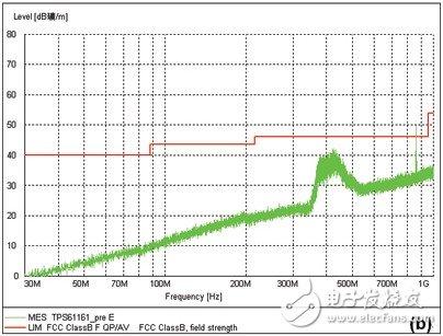

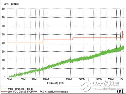

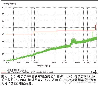

传统的开关技术和二次开关技术在实际EMI测试结果证明,TPS61161的二次开关技术减低了EMI辐射能量。在EMI测试试验中,TPS61161通过电池电压3.7V驱动10颗串联LED。图3a表示了EMI测试环境空间的白噪声,图3b表示了TPS61161采用传统开关的EMI测试结果,图3c表示了TPS61161采用现有二次开关技术的EMI测试结果。试验结果表明,二次开关使得EMI辐射强度减少了10db。
