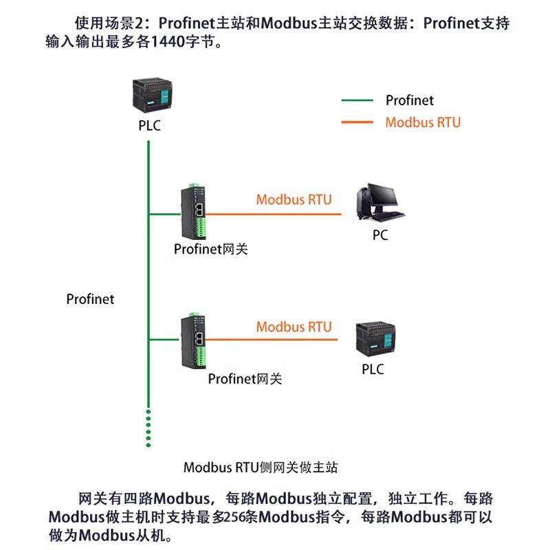

多路通信能力是Profinet转4路Modbus RTU网关的突出特点,它提供四路独立的RS485接口,每路Modbus都可以单独配置,独立工作。
当每路Modbus作为主机时,可支持多达64条Modbus指令,大大扩展了网关的连接能力。
在数据处理方面,网关支持最高1440字节的输入和输出数据量,能够应对大多数复杂应用场景的数据交换需求。

凡具有RS232/485接口、标准MODBUS RTU协议的设备都可以使用三格电子的网关产品实现与PROFINET总线的互连。
在智能制造领域,网关可用于连接生产线上的各种Modbus设备,如变频器、电机启动保护装置、智能高低压电器等,将它们的数据采集到Profinet主站系统中。
