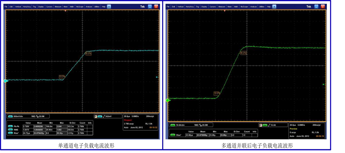

对于大功率电源的测试,采用几台单独的电子负载并联后增加电子负载的功率这个方法相信很多工程师都使用过。但是这样简单的并联后,只能完成大电流的长时间带载这个最基本的电源测试功能,如果需要对电源模块进行动态响应测试,一般的单纯并联负载的方式就不能胜任了。这是因为每台电子负载内部的触发并不能做到完全的同步,运行一段时间后,动态模式下的几个负载会因为不同步的问题导致带载的电流波形出现畸变,原本平滑的上升或下降曲线会变为阶梯状,并且电流值也会相对于设置值产生偏差。
而艾德克斯IT8700系列电子负载多个模组并联后依旧能够做到实时同步,工程师通过主机框的定时触发功能,可以实现多个模组在触发上的完美同步,从而完成动态响应测试。
比如,分别采用单通道电子负载并联及多通道电子负载的方式,以048A的动态测试为例进行测试。多通道电子负载我们选择并联三个IT8700系列的IT873280V/60A/400W)模块其功率可达1200W,最高可以测试高达180A的电流。然后,只需将每个模块设定为16A,运行一段时间后查看其波形就可以了。以下就是运行相同时间后,并联的单通道电子负载及多通道电子负载的电流波形:
电子负载
从图中,可以明显的看出运行一段时间后,IT8700多通道电子负载的电流波形没有出现失真,同步性能更佳。IT8700系列多通道电子负载特有的定时触发功能使得它即可完成多达16通道的多路电源模块输出端测试,也能够在并联多路负载模组后,仍可轻松达到动态响应测试的要求。
