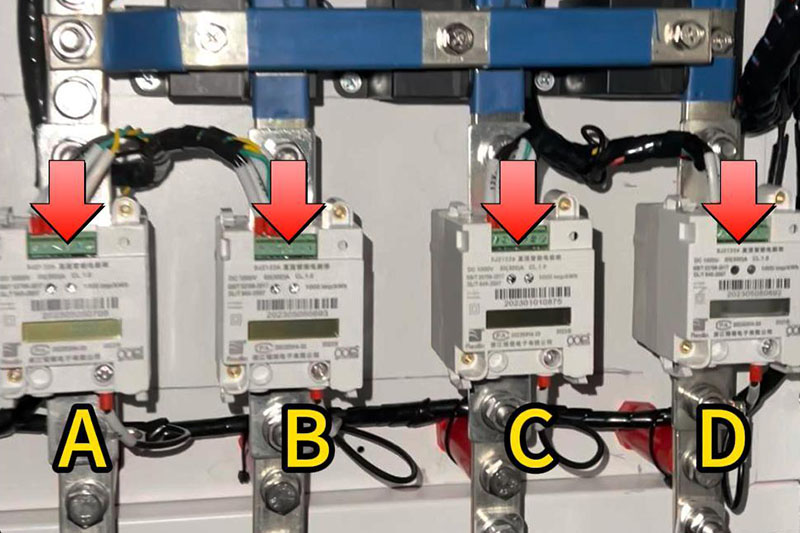

3、四枪充电桩的扩展接法
若为四枪桩(需4个电能表),原理相同:将所有4个电表的A+线并联后接主板A+,所有B-线并联后接主板B-。

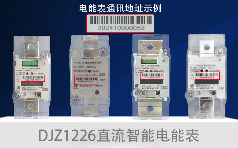

1、地址配置
每个电能表出厂时都设有唯一地址(默认地址为条形码下方12位数字)。例如:202410000052。
充电桩主板的通信程序需按电表实际地址轮询各电表。
