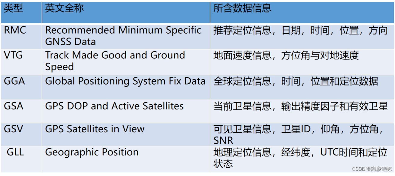

3.1 通用 NMEA 语句类型
LuatOS
3.2 NMEA 语句格式
NMEA 语句格式:
" $ ”为语句起始标志;
“ , "为域分隔符;
“ * ”为校验和标识符,其后面的两位数为校验和,校验和等于$和*之间所有字符的按位异或。
NMEA-0183 协议采用 ASCII 码来传递 GPS 定位信息,我们称之为帧。
帧格式形如:$aaccc,ddd,ddd,…,ddd*hh(CR)(LF)
1、“$”:帧命令起始位
2、aaccc:地址域,前两位为识别符(aa),后三位为语句名(ccc)
3、ddd…ddd:数据
4、“*”:校验和前缀(也可以作为语句数据结束的标志)
5、hh:校验和(check sum),$ 与*之间所有字符 ASCII 码的校验和(各字节做异或运算,得到校验和后,再转换 16 进制格式的 ASCII 字符)
6、(CR)(LF):帧结束,回车和换行符
核心语句和字段解析可参考下方扩展知识。

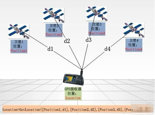

以最简单的几何来说,两点确定一条线,三个点确定一个面;那么逆推一下,就是三个点确定一个位置(基站定位的原理);四个点确定精确位置(含高程):
LuatOS
导航卫星不断地向地球发射导航电文(卫星的速度、角速度、空间相对位置等信息)
GPS 芯片收到不同卫星的数据后,进行解算,就能得到当前接收器在地球的绝对位置了。根据三点定位的原理,同时使用 3 颗卫星,可以实现 2D FIX(不含高程);只有同时使用 4 颗或以上的卫星,才能实现 3D FIX(含高程)。

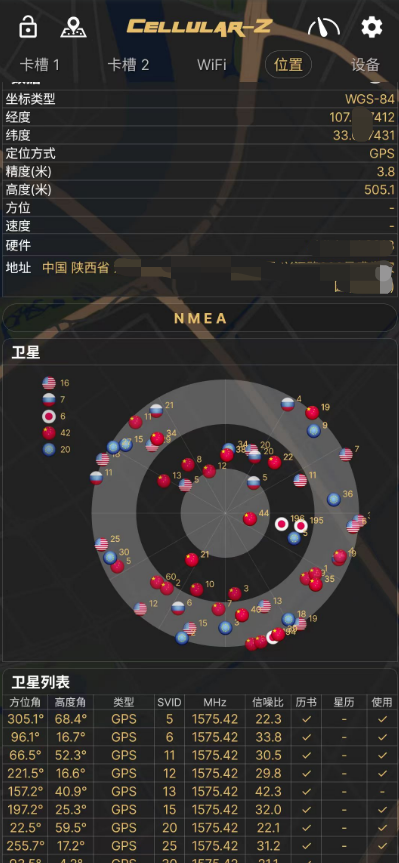

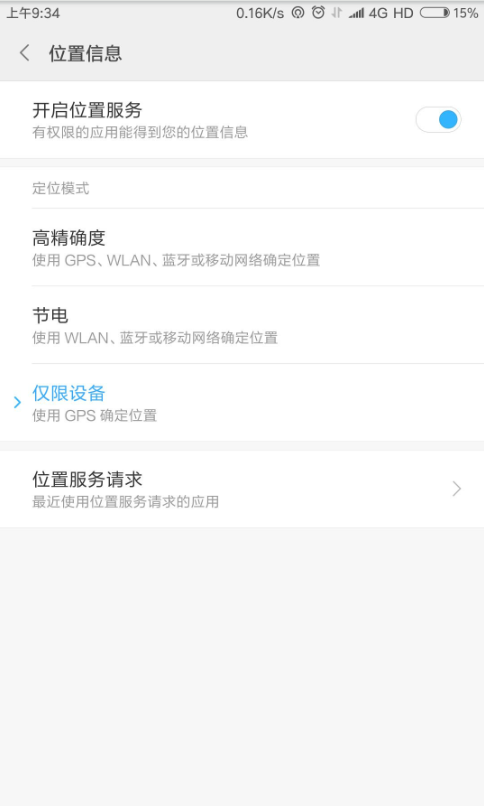

不过,有的开发者肯定要反驳我:为什么我的手机在室内就能定位,而且特别准呢?
这个问题的答案很简单,手机使用的是多重定位,如果要单纯的测试手机的 GPS 定位,需要这样做:首先“三清”,仅打开 GPS,然后拔卡,飞行模式,再用专业软件如 GPS Test+ 试一试,你就明白啦~~
这种情况下,室内,手机也是无法定位的。
LuatOS
所以说,手机在室内之所以可以定位,实际上是它不仅使用了 GPS,还使用了很多其他的辅助定位技术,如 LBS(基站定位)、Wi-Fi(wifi 定位)、BLE(蓝牙)等
至此,开发者应该可以明白为什么手机可以定位,而开发板无法定位了。

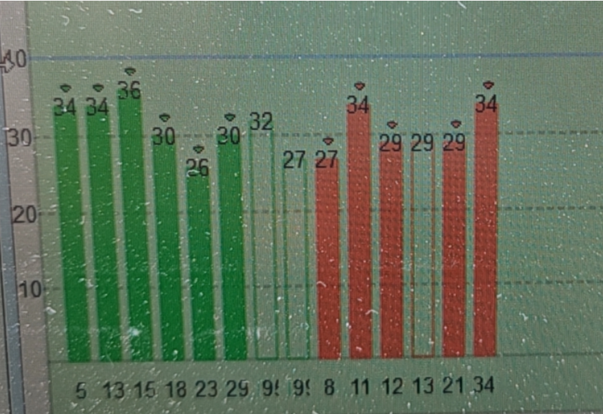

4、OTA:一般天线厂大多不具备 GPS 天线 OTA 测试环境,天线调试好后可以以实际测试数据做标准来衡量;一般我们 GPS 实测时要求是:可用于定位卫星颗数大于 6 颗以上,最强的信号在 45 dB/Hz 左右,要有 3 颗卫星信号大于 40 dB/Hz。

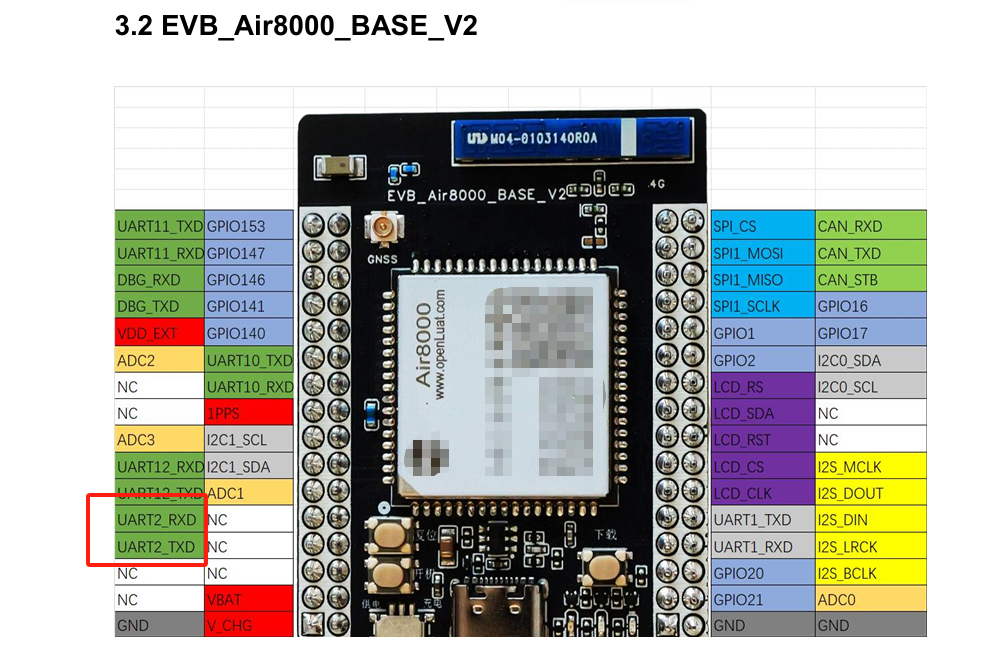

有部分需要测试 Air8000 内部 GNSS 的稳定性,但因为 Air8000 UART2(也就是 GPS 对应的串口)RX 不能直接和外部通讯,只能通过 cat.1 主控给它发指令控制,所以使用我们提供的测试工具,不能直接测试 100 次或者 1000 次冷热启动,需要使用 LUA 脚本控制模块对接 PC 端测试工具,如果只是想看看,CN 值、当前位置,那可以直接接 uart2 的 TX 出来对接 PC 端工具

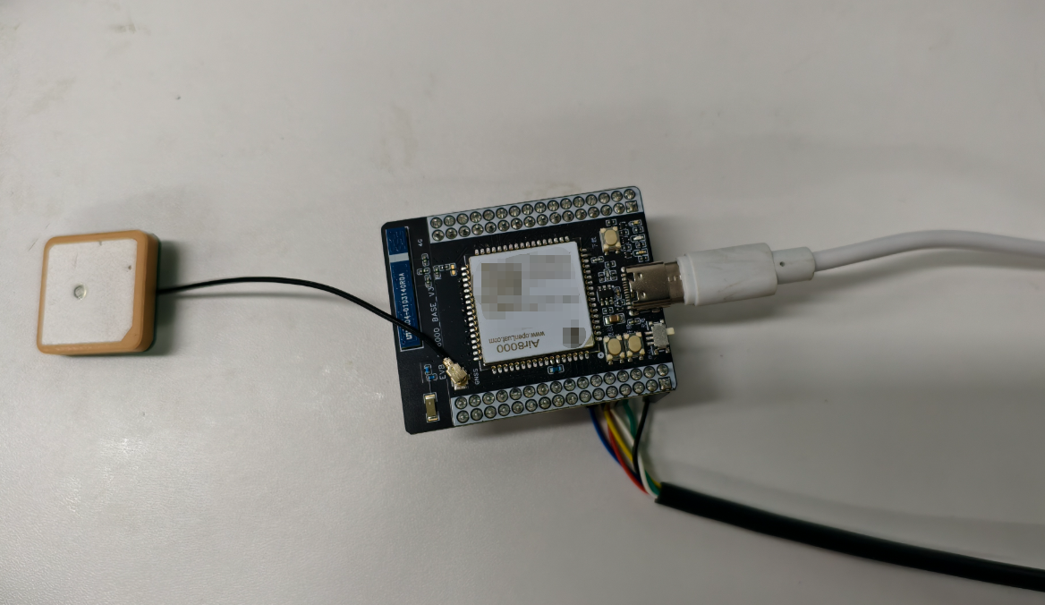

5.2 硬件环境
Air8000 核心板、GPS 天线、TTL 转 USB 工具
将设备组装好并连接 USB 数据线,将 TTL 转 USB 连接到 Air8000 的核心板的 uart2 上面。
LuatOS
需要注意的是需要将 TTL 转 USB 的 RX 与核心板的 UART2 RX 连接,TX 与和核心板的 UART2 TX 相连接(这是因为 gps 芯片串口与 cat 1 芯片的串口是交叉相连的,所以 TTL 转 USB 的串口只需和 cat 1 的串口 RX 接 RX,TX 接 TX,连接好后如下图所示:

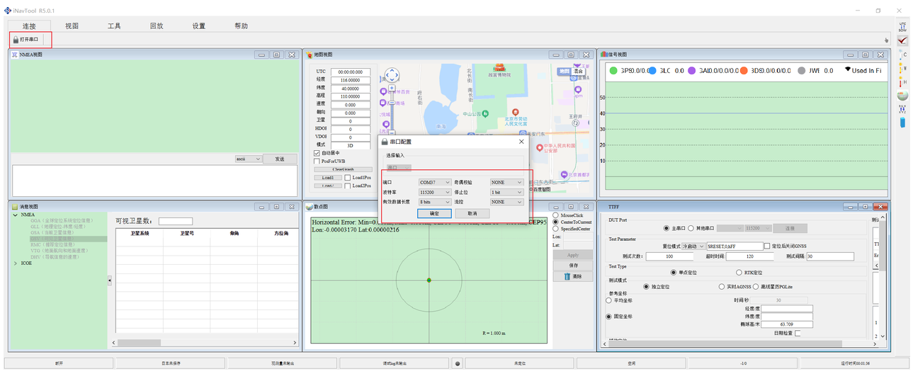

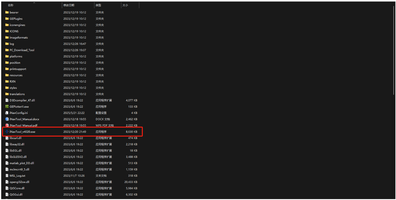

下载好的 GNSS PC 端测试工具为一个压缩包,需要解压后打开如图所示 EXE 文件。
LuatOS

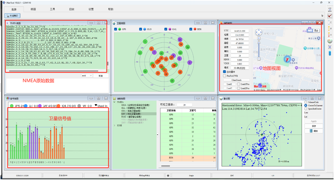

打开测试工具后可以看见如下界面:
LuatOS
选择左上角的"打开串口"后,选择对应的端口号以及波特率即可,Air8000 的 gps 对应的波特率为 115200,其他的不用管,默认即可。打开端口后,等待片刻,即可看见模块定位成功输出的位置信息以及其他信息,左上角为 NMEA 原始数据,下面的均为从 NMEA 数据中解析出的各种信息(注:此处地图视图需要电脑链接网络才可找到对应经纬度的坐标),如果没有输出经纬度,则证明 GNSS 未打开,需要检查脚本 GPS 电源是否打开,如果长时间没有定位成功,可以参考上一章“Air8000 无法定位情况分析”进行排查。
如果连接成功,则可以看到下面的现象:
LuatOS
此工具更多操作可见GNSS 调试工具使用方法详细介绍:https://docs.openluat.com/air8000/luatos/app/gnss/gnss_test/
