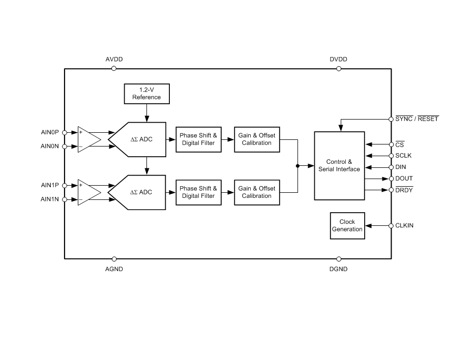

方框图
电流互感器
ADS131M02 是德州仪器推出的 2 通道同步采样 24 位 ΔΣ ADC,核心优势为高动态范围、可编程增益与低功耗特性,专为电能计量、断路器、保护继电器等电力相关场景设计,支持直接连接传感器实现电压、电流精准测量。
