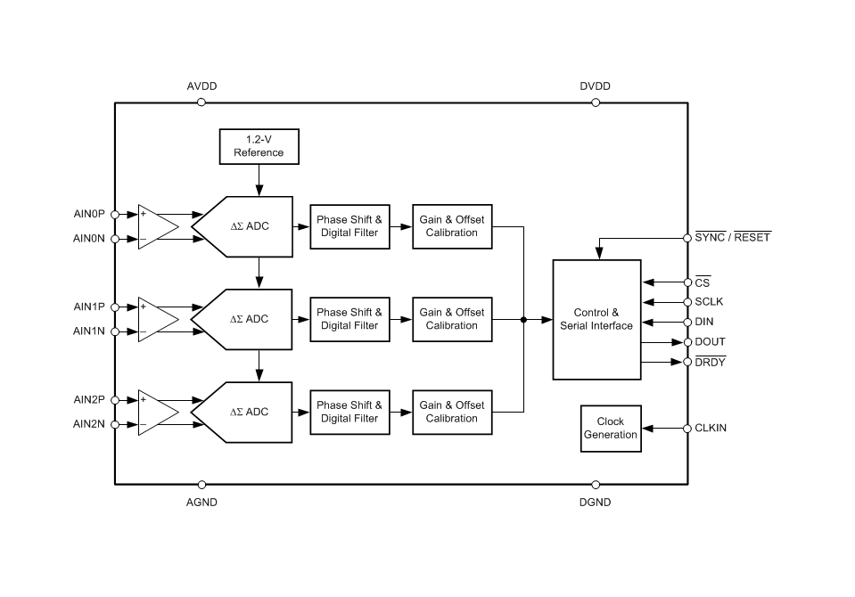

参数
电阻分压器
方框图
电阻分压器
