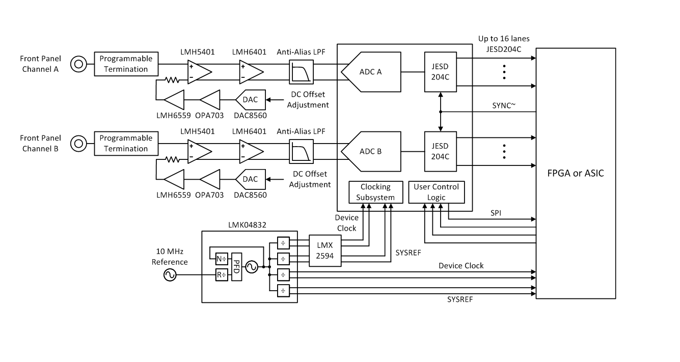

参数
模数转换器
方框图
模数转换器
