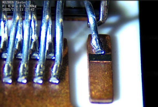

测试时,使用一个精密的微型钩针,小心地伸入待测铝线的弧线下方。测试仪驱动钩针以恒定的速度向上运动,对铝线施加一个垂直向上的拉力。这个拉力通过铝线传递至两端的键合点(芯片上的第一焊点和引线框架上的第二焊点)。随着拉力持续增大,铝线或键合点会因应力集中而在最薄弱处发生断裂。
测试仪器会实时记录整个拉伸过程中的力值变化,并精确捕捉到断裂瞬间的峰值力,即拉力强度值。通过分析断裂力的大小以及断裂位置(是线材本身断裂、键合点脱落还是金属层被拉起),可以综合判断键合质量的好坏。

2、对位与测试
视觉对位:利用仪器配备的显微镜或CCD摄像头,移动测试平台或钩针,使钩针精确地位于待测铝线的正下方,并确保钩针与铝线无接触。
推拉力测试机
提升钩针:缓慢垂直提升钩针,使其轻轻钩住铝线弧线的中点,且不触碰芯片或引线框架等其他结构。
执行测试:在软件上启动测试。钩针将以预设速度匀速向上运动,对铝线施加拉力。
自动记录:仪器自动记录拉力-时间/位移曲线,并捕捉断裂峰值力。
