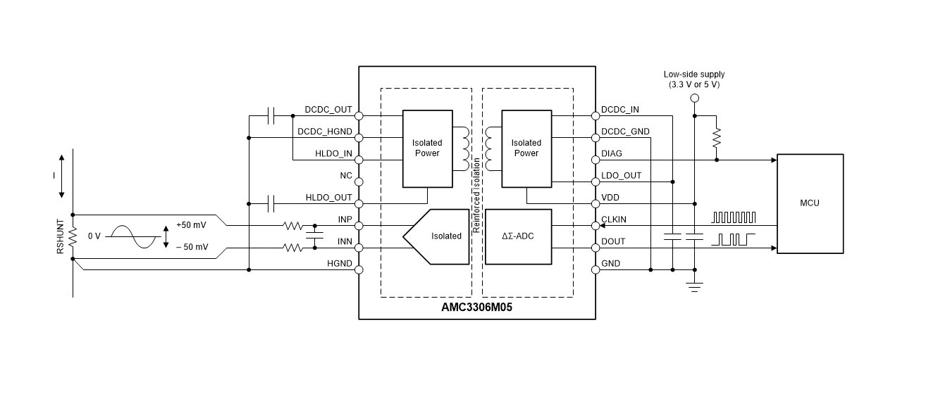

  • 电源与去耦:VDD 引脚就近并联 1 nF 与 1 µF 去耦电容,DC/DC 高低边引脚分别配置低 ESR 电容;模拟地与数字地单点连接,优化隔离性能。
  • 输入配置:INP/INN 需通过分流电阻或电阻路径连接至 HGND,定义共模电压;建议添加差分 RC 输入滤波器(如 10 Ω 电阻 + 10 nF 电容),提升抗干扰能力。
  • 布局要求:分流电阻靠近输入引脚,布线对称;隔离区域需保持≥8 mm 爬电 / 电气间隙;避免在隔离屏障区域布置导电材料。
  • 滤波与同步:外部需搭配 sinc3 或自定义数字滤波器处理比特流;多通道同步可共享 CLKIN 时钟,确保采样一致性。
