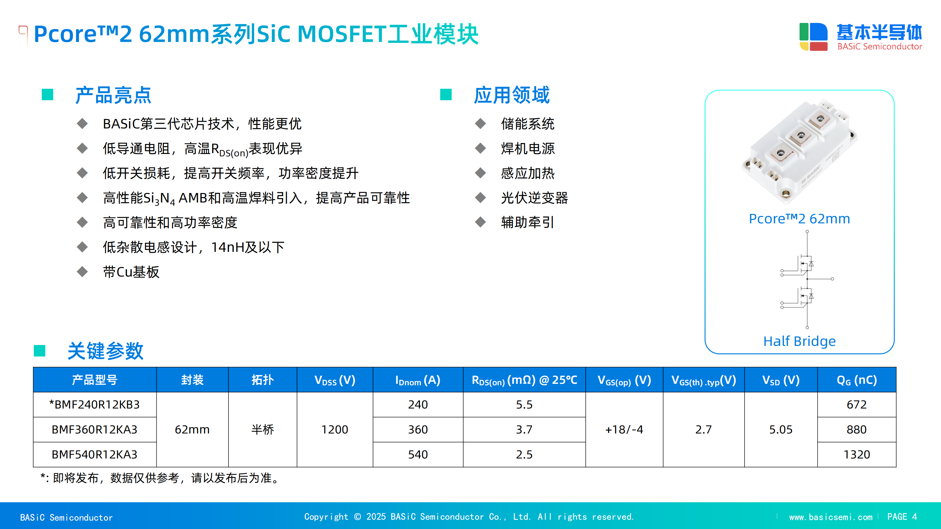

2.2 62mm模块系列:应对严苛应用的高电流能力
风机
为了满足更高功率应用的需求,基本半导体推出了Pcore™2 62mm系列功率模块。该系列在保持SiC技术核心优势的同时,提供了更高的电流处理能力和更强的热性能及可靠性。目前,该系列主要包括以下型号:
BMF360R12KA3: 额定电流360 A,典型导通电阻$R_{DS(on)}$为3.7 mΩ。
BMF540R12KA3: 额定电流540 A,典型导通电阻$R_{DS(on)}$为2.5 mΩ。
62mm系列模块在设计上针对大功率应用进行了深度优化。其内部布局采用了低杂散电感设计(典型值低于14 nH),这对于抑制高频开关时产生的电压过冲至关重要。模块底部集成了铜基板,以优化热量从芯片到散热器的传导路径,有效降低热阻 。
该系列最突出的可靠性设计之一是采用了氮化硅(Si₃N₄)陶瓷基板的活性金属钎焊(AMB)技术。资料中明确指出,Si₃N₄基板具有“出色的功率循环能力” 。这一特性对于需要频繁启停或负载波动的应用(如储能系统、大型工业驱动和光伏逆变器)至关重要,也是该系列模块的核心市场定位 。

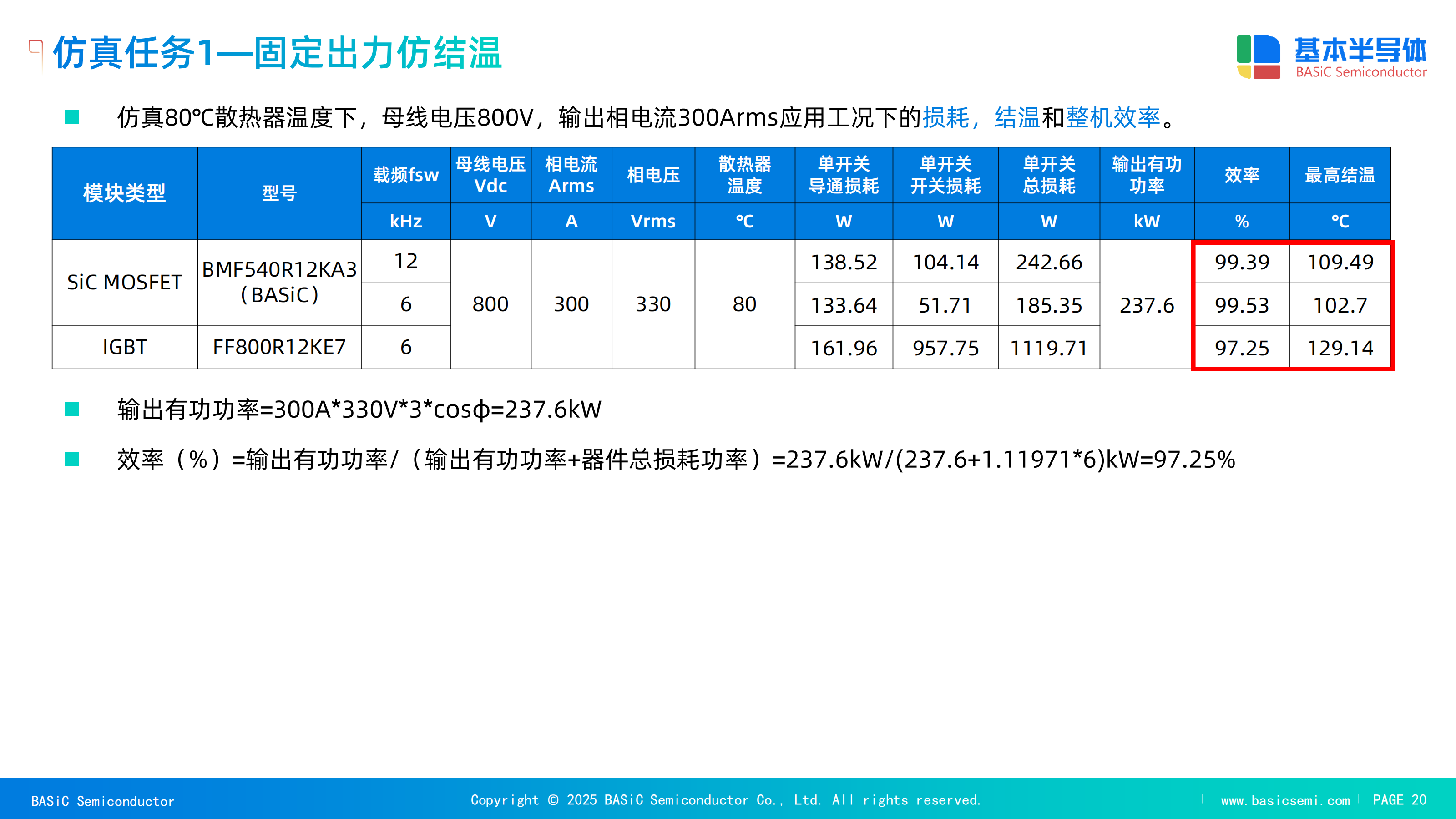

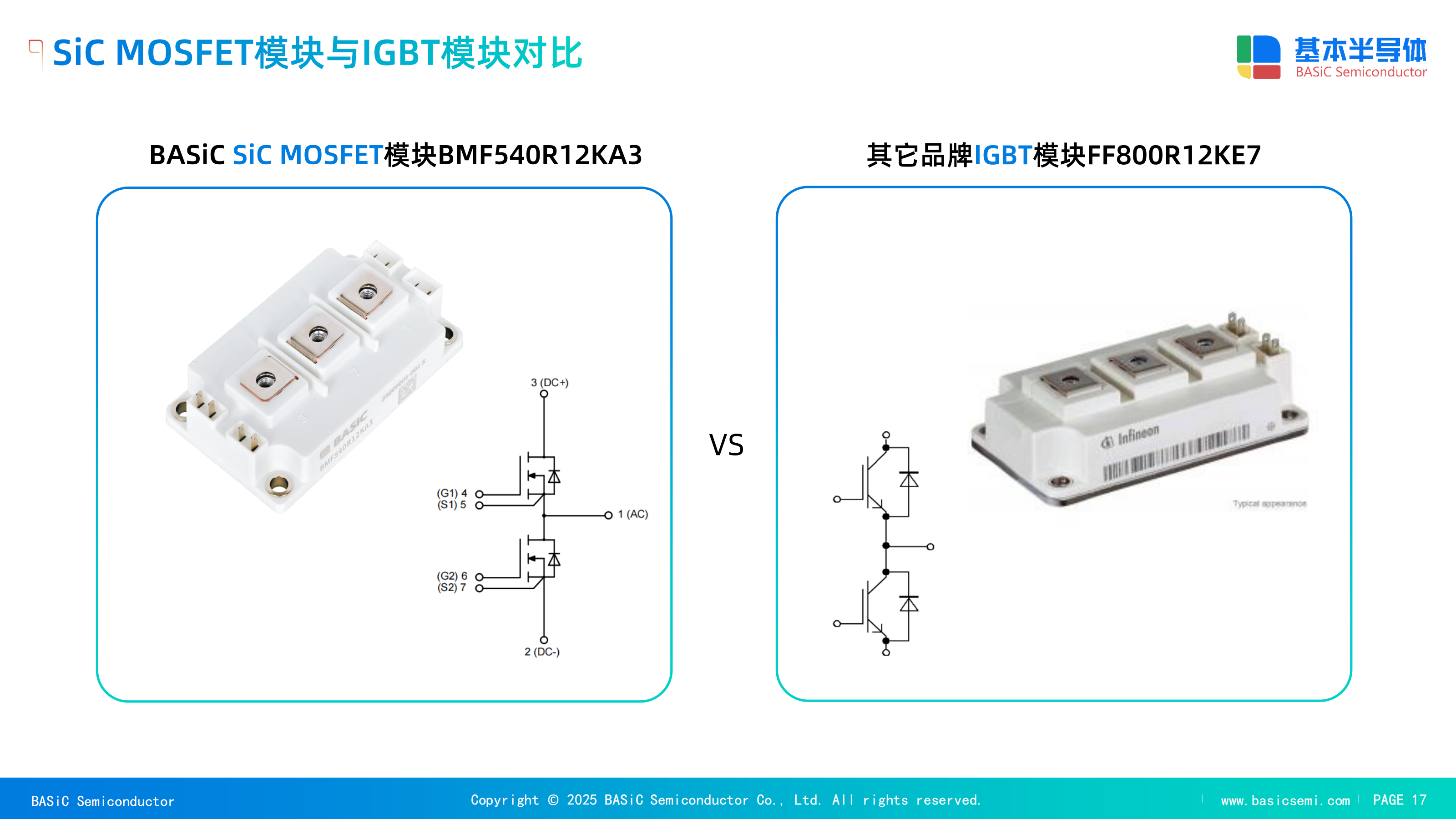

在另一项针对大功率电机驱动的仿真中,使用了BMF540R12KA3(1200V/2.5mΩ)SiC模块。在6 kHz开关频率和300 A相电流的工况下,每个开关器件的总损耗为185.35 W。而同等工况下,一款800 A的IGBT模块的总损耗高达1119.71 W。SiC方案将系统效率从97.25%提升至99.53%,效率提升超过2.2个百分点 。
这些效率提升看似数值不大,但在工业应用中却具有巨大的经济价值。以一台功率为250 kW的风机驱动器为例,若其全年不间断运行(8760小时),系统效率提升2个百分点意味着损耗降低了5 kW。这相当于每年可节约电力5 kW×8760 h=43800 kWh。按照工业用电0.7元/kWh的平均价格计算,仅一台设备每年即可节省超过3万元的电费。对于拥有数十台甚至上百台此类设备的大型工厂而言,累积的节能效益极为可观。这种强大的全生命周期成本(TCO)优势,为风机驱动器制造商向其客户推广基于SiC技术的高端产品提供了极具说服力的商业论证。
