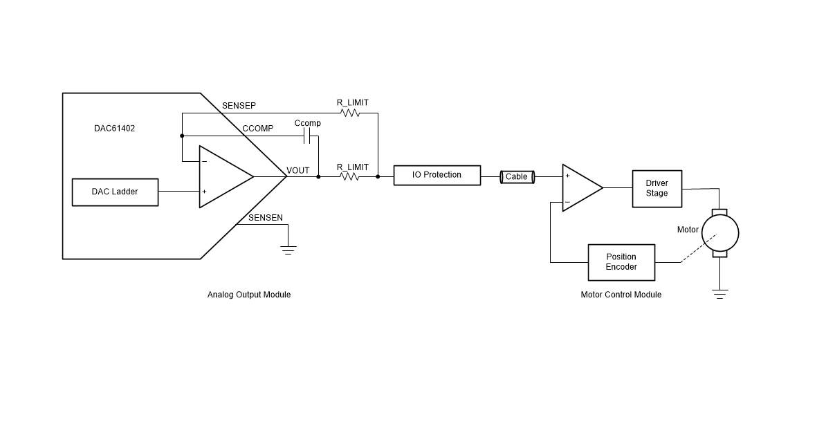

  • 灵活输出与校准:R-2R 梯形架构,内置 2.5V 精密基准(温漂最大 10 ppm/°C),支持外部基准输入;每个通道配备 SENSEP/SENSEN 引脚,可抵消负载布线压降,或实现输出偏移调整。

  • 工业控制:电机驱动、PLC 模拟输出模块,适配 0-5V/0-10V/±10V 等标准工业信号。

  • 输出配置:高容性负载(>2nF)需在 CCOMPx 与 OUTx 间添加补偿电容(如 470pF);长距离布线时启用 SENSEP/SENSEN 远端采样,抵消 IR 压降。
