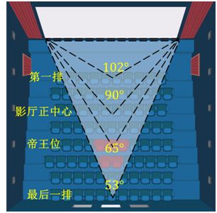

观影视野可以用人眼和银幕两侧形成的水平视场角(FOV,Field of View)来衡量。对于标准IMAX影厅(22m*22m),IMAX提供的FOV约为53~102度;而当前的VR巨幕影院提供的最大FOV为100~110度,因此VR巨幕影院能提供与IMAX相同的观影视野。
但是,观影视野并非简单的越大越好,其中60度和90度的视野值得推荐。人眼舒适视域为60度,所以FOV只有65度的座位为最佳观影位置(俗称“帝王位”)。在此视野区域内的色彩与细节信息,人眼可以轻松捕捉并能够辨识和理解,所以在“帝王位”观影,最为轻松舒适。
