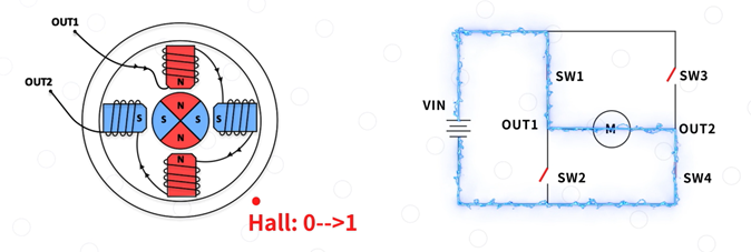

具体示意图如图所示,以电机转子逆时针为旋转方向:
当转子处于图3位置时,此时根据霍尔的摆放位置,霍尔输出处于从低到高的上升沿,此时为保证转子逆时针旋转,电机绕组应该流过从OUT1流向OUT2的电流,H桥中的SW1和SW4闭合;
霍尔传感器
图3:示意图1
当转子旋转到图4位置时,此时霍尔输出变为从高到低的下降沿,此时电机绕组电流方向应该从原先的OUT1到OUT2,转变为OUT2流向OUT1,此时SW2和SW3闭合;
霍尔传感器
图4:示意图2
单相风扇的换相过程就是这样一个基于霍尔信号高低电平切换从而切换绕组电流的流向的过程。

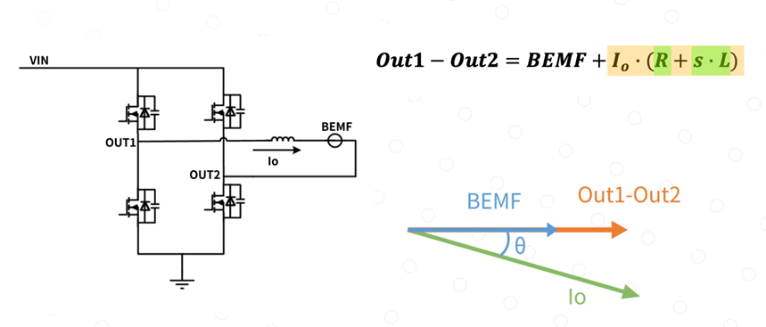

让我们看向单相风扇的等效驱动电路:
我们把两相施加的等效电压分别设为Out1和Out2,定子绕组上产生的感应电动势为BEMF,流过两相间的相电流为Io;由电压公式,可得到两相间等效电压Out1-Out2,等于两相回路上的感应电动势BEMF,加上相电流Io与绕组回路上的等效阻抗之积;对于风扇定子绕组来说,等效阻抗由等效电阻R和等效电感L两部分组成。
由此,我们可以通过矢量图,得到感应电动势和相电流的关系,由于绕组回路上这个电感分量的存在,实际此时感应电动势是超前于相电流一个角度θ的。
霍尔传感器
图5:单相风扇换相等效驱动电路图和矢量图
我们也可以通过波形图来表征这个过程:
如图6,在霍尔高低电平切换时风扇换相,等效电压OUT1-OUT2通过零点,反电动势此时和等效电压处于同相位;由于绕组回路中电感分量的存在,相电流Io滞后于感应电动势一个角度θ;这部分的滞后,会造成相电流和感应电动势的乘积有一个负值部分,从而电机会产生“负转矩”。
霍尔传感器
图6:单相风扇换相波形图
这个换相时的“负转矩”会大大影响风扇效率,同时,也会在换相时产生一定的电磁噪音,影响风扇的运行效果。
因此,为获得更大的电机转矩,提高风扇效率,有效优化换相时的噪音;应保证相电流和感应电动势在同相位,消除这个乘积里的负值部分,也就是说应该对霍尔切换的信号做一个超前的补偿,这个过程也叫做超前角控制。
