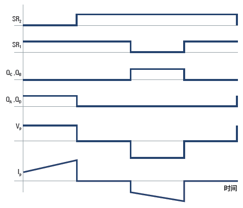

一个100瓦的隔离式DC/DC转换器,采用全桥拓扑结构和同步整流措施,用于转换开关模式。功率级将48伏的输入电压逐步降低到12伏的输出电压,输出电流高达8安。如图1所示,在软启动序列完成后,转换器进入稳态。

图1:全桥转换器的开关模式波形

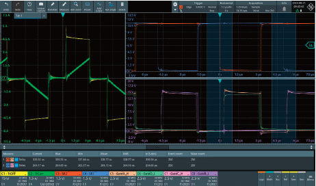

设置完成后,启动直流电源以开始测量。一旦触发检测到有效条件(下降沿触发),波形将会出现(见图2)。左侧窗口显示变压器(初级侧)的电压和电流(CH1、CH2)。右侧顶部窗口显示次级侧的同步整流器状态(CH3、CH4)。右侧底部窗口显示所有初级开关状态(CH5至CH8)。总体而言,图1所示的开关模式理论与图2中的测量波形相匹配,且开关模式已通过测试。

图2:全桥转换器开关模式的实测波形
除了验证模式外,还应更详细地检查其他参数。在接通主支路之前,必须先关闭同步开关。测量最小死区时间有助于防止系统中的灾难性短路。定义两个门限区域,可以定义延迟测量区域,以验证所有相关开关之间的最小死区时间。死区时间结果已自动测量,并包括统计数据和结果:SR1同步开关的TSR1=264纳秒,SR2同步开关的TSR2=328纳秒。
