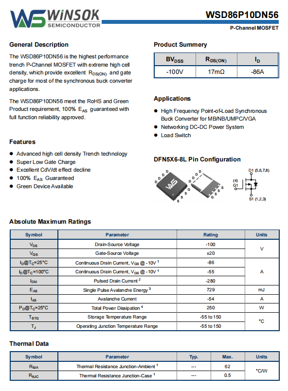

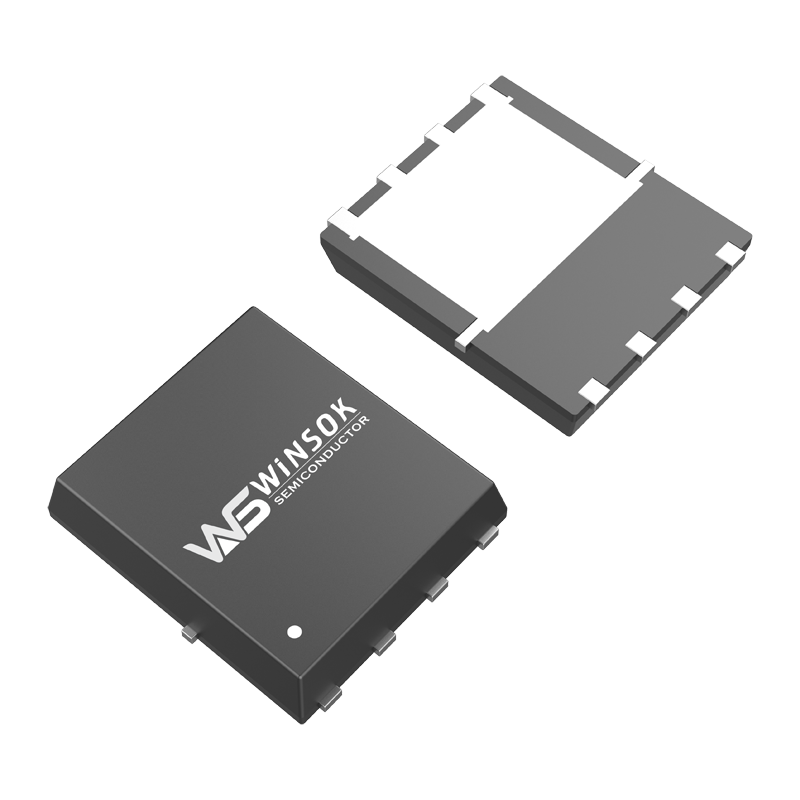

微硕WINSOK推出的WSD86P10DN56是一款采用先进沟槽技术的高性能P沟道场效应管,具有100V的耐压能力和86A的连续漏极电流。该器件采用DFN5*6-8L封装,具有较低的导通电阻(典型值17mΩ)和优异的栅极电荷特性,特别适合电动尾门应用场景。
超低导通电阻:17mΩ@VGS=-10V‌。相比上一代30mΩ器件,WSD86P10DN56‌功耗降低43%,12A电流下压降仅0.1V,导通损耗降低至2.04W,显著减少控制器温升,避免因过热导致的性能降额。连续电流达86A,脉冲电流280A,单颗即可满足尾门电机峰值需求,省去并联失配风险,简化电路设计。
100V耐压与70mJ雪崩能量:‌覆盖极端瞬态,BVDSS≥100V,轻松应对Load Dump 60V与感性反峰冲击,确保系统在-40℃冷启动等严苛场景下稳定运行。‌内置低Qrr体二极管(trr=47ns),关断时尖峰电压降低20%,省去TVS管,‌反向能量回收。
高频PWM与静音驱动‌:栅极电荷Qg=110nC,支持200kHz高频PWM,将尾门开闭时间压缩至2秒内,同时使噪音<38dB,较传统50kHz方案降低4dB。‌开关时间Tf=57ns,换向尖峰显著减少,‌快速关断,EMI优化,一次性通过CISPR 25 Class 5,避免麦克风啸叫等干扰问题,
