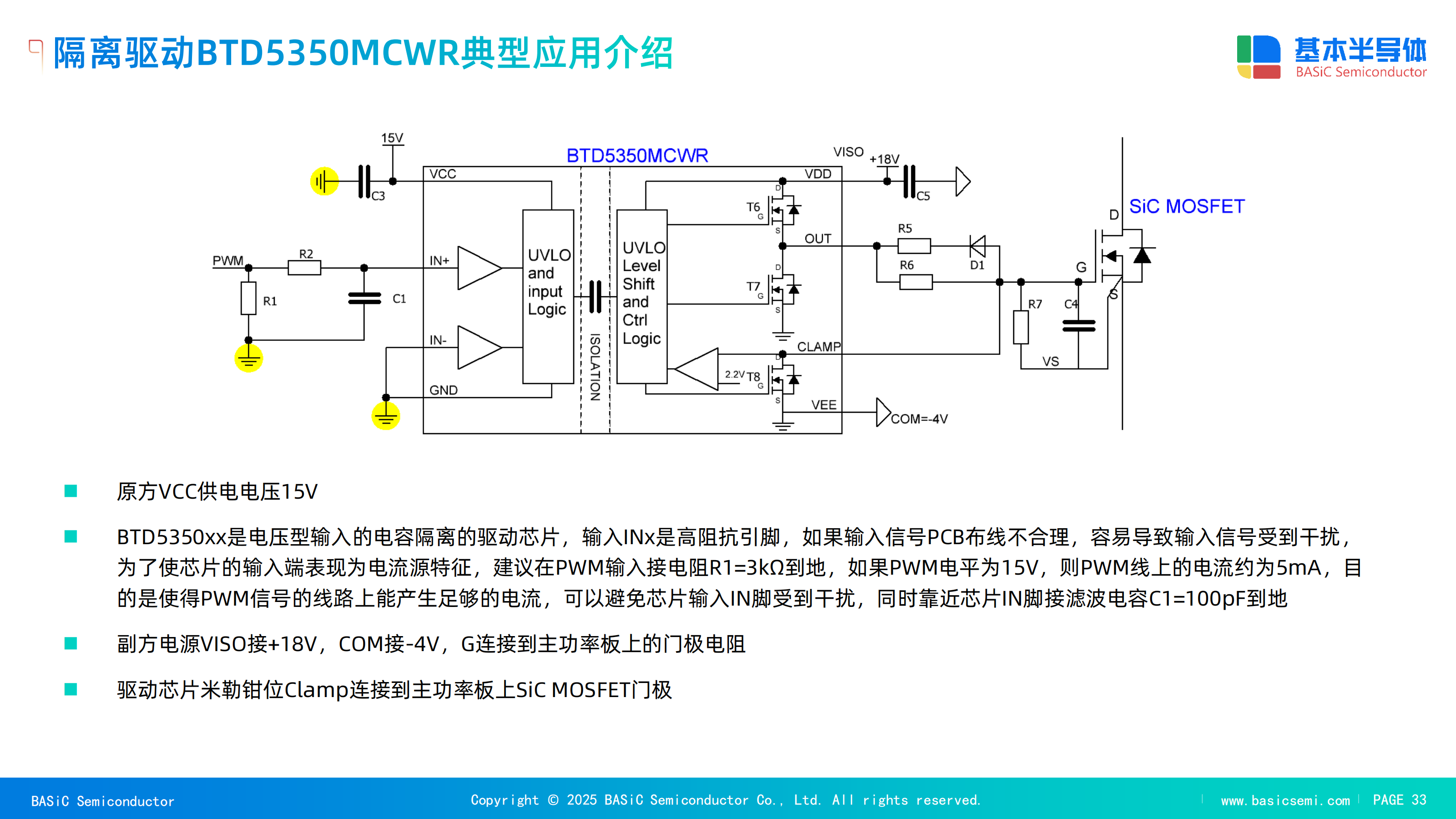

4.1. 掌握栅极驱动:稳健运行的电压要求、保护机制与布局要点
SiC MOSFET的独特性质要求采用与IGBT截然不同的栅极驱动设计方法。未能满足这些要求将导致性能不佳甚至器件损坏。
IGBTIGBTIGBTIGBTIGBT
4.1.1. 非对称栅极电压
要求:SiC MOSFET需要一个较高的正向电压(通常为**+18V至+20V**)来开通,以获得最低的RDS(on)​;同时需要一个负向电压(通常为**-2V至-5V**)来关断 。这与IGBT常用的+15V/0V或+15V/-8V驱动电压形成对比。
原因:较高的正向电压是为了克服SiC较低的跨导(transconductance)。而负向关断电压则至关重要,它能提供强大的噪声裕度,防止由器件极高的dV/dt和较低的阈值电压($V_{GS(th)}$可能低于2V)引起的误开通 。
4.1.2. 短路保护
要求:SiC MOSFET的短路耐受时间远低于IGBT。这要求保护电路必须具备极快的响应速度。通常采用退饱和(DESAT)检测方法,但响应时间要求更短,例如检测时间小于500 ns,总保护动作时间小于1.5 µs 。
4.1.3. 布局与寄生参数
要求:极快的开关速度(高di/dt和dV/dt)使得栅极驱动回路对PCB布局中的寄生电感极为敏感。必须采用专用的开尔文源极(Kelvin-source)连接来消除共源电感的影响 。栅极驱动器必须尽可能靠近SiC模块放置,并且栅极回路电感必须最小化,以防止振铃和过冲 。

表3:SiC MOSFET栅极驱动器关键设计参数
参数 要求 原理 关键参考文献
开通电压 VGS(on)​ = +18V to +20V 确保获得最低的RDS(on)​,克服较低的跨导
关断电压 VGS(off)​ = -2V to -5V 提供足够的噪声裕度,防止dV/dt引起的误开通
栅极电阻 RG​ 优化以平衡开关速度与振铃/过冲 [23]
共源电感 最小化(采用开尔文连接) 消除源极电感上的压降对实际栅源电压的负面影响
短路检测时间 < 500 ns SiC器件短路耐受时间短,需极快检测 [23]
短路关断持续时间 < 1.5 µs 快速切断以保护器件免受损坏 [23]
dV/dt抗扰度 (CMTI) 尽可能高(>100 V/ns) 确保驱动器在高共模瞬态下能稳定工作
