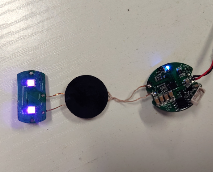

实现这一过程的关键在于手电筒内部的三重精密系统:
能量转化中枢:接收线圈将磁场能转化为直流电,其铜线缠绕密度直接影响“捕获”磁场的灵敏度
智能调度中心:充电管理系统实时监控电池状态,像严谨的交通指挥员般防止过充或过放风险

当前主流的电磁感应技术存在物理局限:磁场强度随距离增加呈立方级衰减,相当于手电筒抬高1厘米,接收能量可能暴跌至原先的千分之一。更需警惕的是金属物体的“磁场劫持”现象——若钥匙或硬币意外进入充电区域,金属内部会因涡流效应发热,不仅浪费能量,局部温度甚至可达60℃以上,这也是机场安检强调勿在充电区放置金属物的原因。
