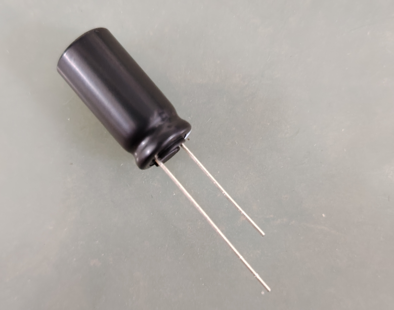

超级电容作为一种新型储能元件,其储存电能的能力常令人好奇。以2.7V 500F(法拉)规格为例,我们来具体计算它究竟能容纳多少电能。
核心的计算依据是电容器储存能量的经典公式:E = 1/2 * C * V²。其中,E代表储存的能量(单位:焦耳,J),C是电容值(单位:法拉,F),V是电容器的工作电压(单位:伏特,V)。将具体数值代入公式:C = 500F,V = 2.7V。
计算过程如下:
先计算电压的平方:V² = 2.7V * 2.7V = 7.29 V²
再计算电容与电压平方的乘积:C * V² = 500F * 7.29 V² = 3645 F·V²
最后乘以1/2:E = 1/2 * 3645 F·V² = 1822.5 焦耳 (J)
因此,一个标称为2.7V 500F的超级电容器,理论上可以储存大约1822.5焦耳的电能。
