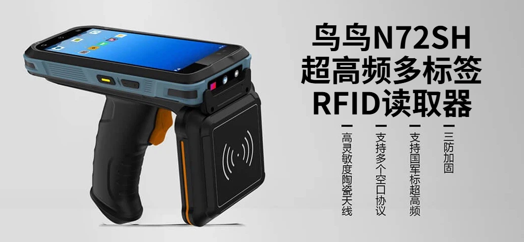

下面把你上传的手持与国标/鸿蒙版本设备里的规格拆开来讲,告诉你哪些参数对“多标签高吞吐”最关键。
必看硬件参数(与其原因)
支持频段与协议:设备支持 EPC C1G2 / ISO18000-6C,是批量读写的基石。频段根据区域不同(中国920–925 MHz,美国902–928 MHz,欧洲865–868 MHz)。选择时确认是否可配置到你项目所在频带。
天线增益与面积:文档中手持型号标注陶瓷天线 4.5–5 dBi,天线面积越大、定向越好,覆盖角度与读距更友好,短时间内能读取更多标签,但方向性与盲区需要评估。
输出功率可调:功率越高读距越远,但对近距离高密度标签场景会产生“读写吞吐瓶颈”或能量饱和,需支持细粒度功率调节与天线增益管理。
读写器处理能力(CPU / 内存 / SDK):在边缘做过滤、缓存与并发控制时,设备计算能力决定实际吞吐与响应延迟。你上传的手持端提供 Android / OpenHarmony 平台与完整 SDK(Java/ArkTS),便于在终端做本地预处理与快速集成。
电池与续航:长时间连续读会快速耗电。手持设备列出 11550 mAh 电池与全天续航设计,对长周期盘点/巡检友好。
环境与可靠性:IP67、防跌落、工业温度范围(-20℃ 至 60℃)等保证在仓储/户外/车间等实际工况下稳定运行。

手持终端(鸟鸟科技的N73 系列:适合盘点、巡检、近距拣货与复杂货架环境;优点是灵活、支持本地交互与摄像头拍证据,续航与防护设计(IP67、11550mAh)支持全天候使用。
