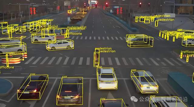

GOD不仅要优化目标定位和分类精度,还会引入专门的异常/新颖性损失,以提高对未见类别的敏感度。一些技术方案中会使用对比学习或自监督预训练,帮助模型掌握“正常背景”的分布,从而更容易识别偏离分布的物体。还有一种思路就是将检测任务拆为两部分,常规的有限类别检测使用交叉熵或Focal Loss等优化,而“通用物体存在性”则通过自监督异常分数或重建误差来表示。
