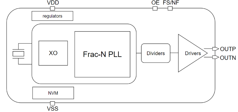

CLG9501是一款基于PLL架构的先进可编程时钟芯片,可以输出100MHz,156.25MHz,312.5MHz等频率,旨在满足现代网络基础设施对信号完整性的严苛要求。它集成了高精度晶体和小型化封装技术(提供 2.0 x 1.6/2.5 x 2.0/3.2 x 2.5 mm x mm),不仅简化了电路板设计,降低了BOM成本,更以其出色的抖动性能和强大的功能集成,为业界带来成本和性能更优的解决方案。

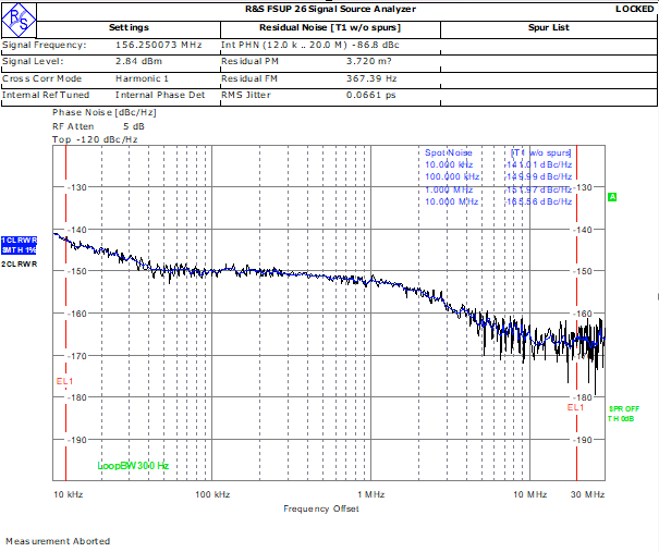

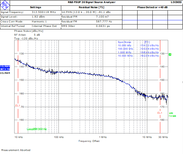

CLG9501在关键性能指标上表现卓著,其A等级版本的典型相位抖动(Phase Jitter)低至68fs(12kHz至20MHz积分带宽),为业界领先水平,可以完全满足要求极为严苛的SerDes应用需求。这一性能确保了在400G/800G等超高速数据传输应用中,信号的失真和误码率被降至最低,从而保障了整个系统的高效稳定运行。

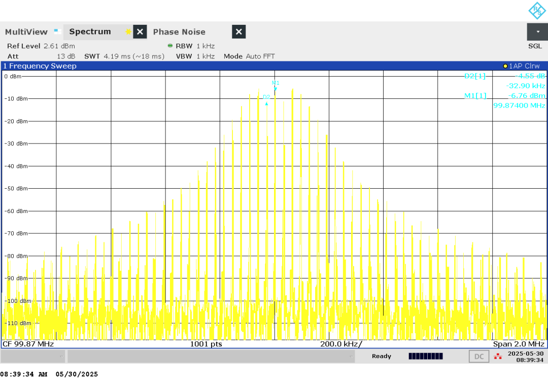

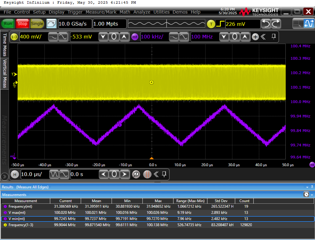

与市场同类产品相比,CLG9501是少有的全面支持扩频时钟(Spread Spectrum Clocking, SSC)功能的高性能可编程晶体振荡器。该功能可以有效降低电磁干扰(EMI),帮助终端设备更轻松地通过各项电磁兼容性(EMC)认证,这对于设计紧凑、高密度的现代电子产品至关重要。
