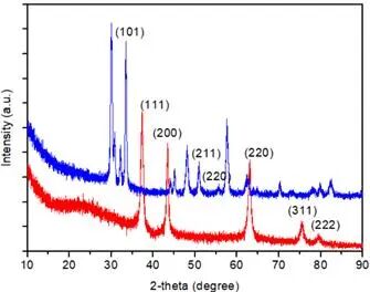

在2e-4 Torr沉积压力下生长的退火处理后 NiOₓ和 SnOₓ薄膜的 X 射线衍射(XRD)图谱
XRD分析表明,经200°C退火后,NiOₓ薄膜出现结晶,而MoOₓ薄膜仍保持非晶态。这种差异可能与退火过程中晶粒融合与生长的机制有关。

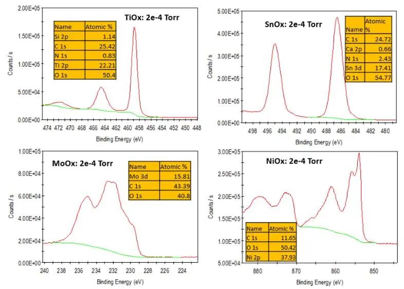

表面成分:以氧原子为主导
 Millennial Solar
光度计
在2e-4 Torr沉积压力下生长的退火处理后氧化物薄膜的金属元素 X 射线光电子能谱(XPS)图谱
表面化学:XPS分析证实,在2×10⁻⁴ Torr压力下沉积的薄膜呈现金属贫乏的特征,表明薄膜中存在丰富的氧

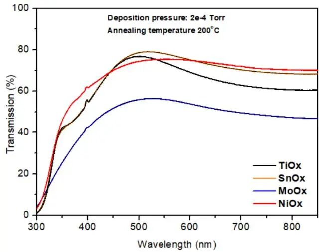

在2e-4 Torr沉积压力下生长的退火处理后氧化物薄膜的透光率图谱
UV-Vis测试显示,薄膜在可见光区(300-850 nm)的透光率介于60%至80%之间,这与其富氧的特性相符,使其非常适合作为光窗层和载流子传输层

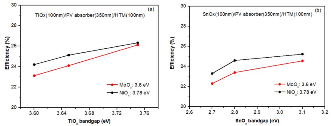

通过数值模拟得到的采用(左)TiOₓ(右)SnOₓ作为ETM与不同HTM的电池光电转换效率测试图谱
电池模拟:数值模拟结果显示,通过优化电子传输层(TiOₓ/SnOₓ)空穴传输层(MoOₓ/NiOₓ)的厚度与带隙,基于钙钛矿吸收层的太阳能电池转换效率有望超过25%
