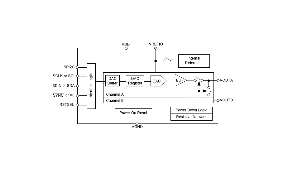

方框图

核心功能模块
  • 双通道设计:两个独立 DAC 通道,支持同步或异步更新,可通过广播寄存器实现两通道同时更新,适配多通道协同场景。
  • 灵活接口:通过 SPI2C 引脚选择 SPI 或 I²C 接口;SPI 模式最高 50 MHz 时钟频率,I²C 模式支持标准(100 kbps)、快速(400 kbps)及快速 +(1 MHz)模式,适配不同主机接口需求。
  • 工作模式:支持正常模式与掉电模式,掉电时输出通过 1 kΩ 电阻连接至地;支持同步更新模式,可通过 LDAC 触发信号实现多器件同步输出。
  • 配置特性:参考电压可通过 REF-DIV 位选择 1 或 0.5 分频,输出缓冲器增益可配置为 1 或 2,灵活调整输出范围;具备电源复位(POR)功能,上电输出可配置为零刻度或中刻度。
