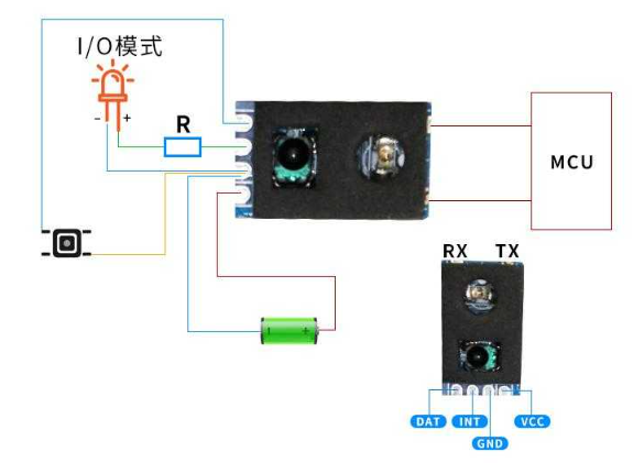

 方案一:WT40系列红外模块——升级传统产品线
并非所有红外传感器都一样。WT40系列红外传感器相比普通红外模块,抗阳光干扰性就强了一个量级,通过算法调整,可以有效避免阳光直射导致的误出液情况。这款模块体积小巧,物体检测距离可达100cm,待机功耗低至1μA,工作电流仅10μA。工作电压范围2.5V-5.5V,最大限度适配不同电源设计产品的需求。
更重要的是,WT40系列是一款超低功耗 、高性能的光学接近传感器,内部有发射芯片、接近检测光电二极管、高分辨率ADC、可编程脉冲LED恒流驱动电路、DSP 数字处理单元等。外部MCU可以通过I2C接口读取接近感应ADC 数据,支持中断功能,无需轮询读取传感器数据, 从而提高应用效率。大幅缩减了产品开发时间,对于需要快速迭代、控制成本的标准化市场而言,这是一个极具性价比的升级方案。

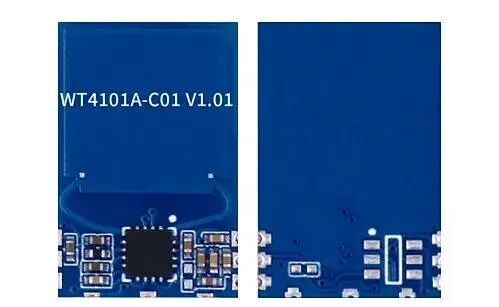

而对于追求极致性能、瞄准高端市场的新品线,唯创知音向客户推荐了WT41系列雷达模组。这项利用微波波段电磁波的技术,通过发射微波信号并接收目标反射的回波,分析时间延迟、频率变化、相位差等信息来判断并感应目标,从根本上规避了红外方案的物理局限。
红外
雷达传感器的优势立竿见影
 不受阳光照射影响,感应距离稳定
 对不同颜色和材质不敏感,适应性强
 功耗仅约10微安,完全符合2年电池续航要求
 更重要的是,雷达模块可穿透玻璃、塑胶壳安装,为产品结构设计带来更大灵活性。
客户这次采用的唯创知音的WT41雷达模块,尺寸仅18mm×12mm×1.6mm感应距离覆盖0.5~2米,供电电压3.3V(不低于3.0V)。模块可直接贴装或嵌入现有电路板,外围电路简单,只需确保天线面完全暴露或透过可穿透材质以保证信号收发。

而WT4101雷达方案则需要更细致的集成工作。通过上位机软件,技术团队可以精准设置感应距离阈值(如5%能量档位),调整发射功率和响应速度,在功耗与灵敏度之间找到最佳平衡点。现场测试发现,白色表面反射会导致误触发,团队随即优化了遮挡设计,将误触率降至可控范围。
雷达模块可直接贴装或嵌入现有电路板,外围电路简单,但天线面需完全暴露或透过可穿透材质以保证信号收发。值得注意的是,侧边散射信号可能导致误触,且模块尺寸比当前红外模组略大,需要修改PCB设计。这些技术细节的打磨,是高端产品必须承受的代价。
