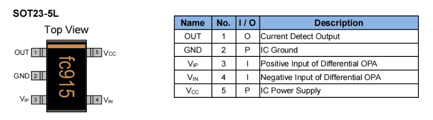

芯片脚位及封装图:
电流检测芯片
应用规格书:
电流检测芯片

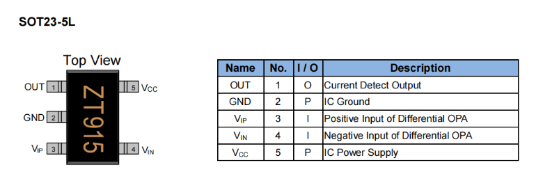

芯片脚位及封装图:
电流检测芯片
应用规格书:
电流检测芯片
