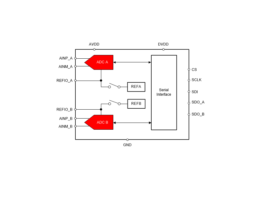

    方框图

核心功能模块
  • 采样与信号调理:双通道独立 ADC 同步采样,支持单端(AINM 接地)和伪差分(AINM 接 FSR/2)输入;输入级含采样开关和电容,需配合前端 RC 抗混叠滤波器使用。
  • 参考配置:通过 REF_SEL 寄存器选择内部 / 外部参考,内部参考可通过 REFDAC_A/REFDAC_B 寄存器编程(范围约 1.8 V-2.6 V),双通道参考可独立配置,适配差异化需求。
  • 数据输出与控制:支持二进制补码和 straight binary 两种输出格式;通过 SPI 接口实现寄存器配置(如输入范围、参考选择、低功耗模式等),支持写寄存器、读寄存器、置位 / 清零位等命令。
  • 低功耗模式:待机模式下 ADC 和内部振荡器断电,保留参考和寄存器配置;掉电模式下仅保留接口和 I/O 供电,最大限度降低功耗。
