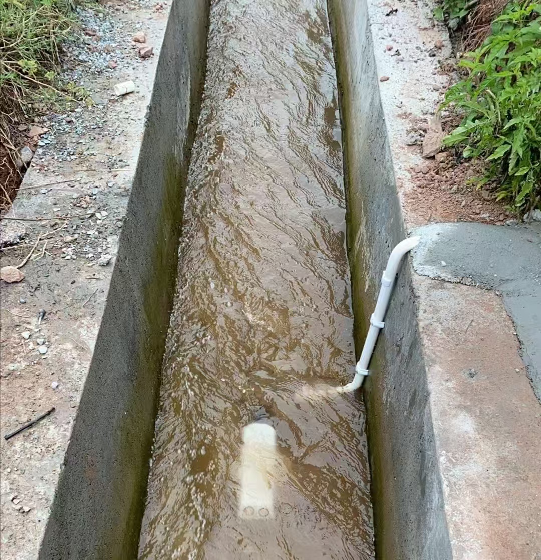

多普勒超声波流量计的工作原理基于声学多普勒效应,技术人员将设备传感器安装于渠道侧壁或底部时,传感器会向水流方向发射特定频率的超声波信号。当超声波遇到水流中悬浮的微小颗粒(如泥沙、气泡)时会发生反射,反射波的频率会因颗粒随水流运动而产生偏移,这种频率偏移量被称为多普勒频移。设备数据处理单元捕捉到发射波与反射波的频率差后,结合超声波在水中的传播速度、传感器安装角度等参数,通过预设算法计算出水流的实际流速,内置了压力式水位计监测水位数据,再搭配渠道断面尺寸数据即可推算出瞬时流量。

适配灌区监测场景的多普勒超声波流量计,其核心技术参数经过长期实践优化形成标准化体系。流速测量量程通常覆盖0.02~5m/s,精度控制在±1%±0.01m/s测量值以内,部分设备,这一范围能完整覆盖灌区干渠、支渠及斗渠等不同级别渠道的水流速度。设备测量渠道宽度可从0.3米到30米不等,深度适配0.1~10米区间,通过单传感器或多传感器组合布设,能灵活应对矩形、梯形、U型等多种断面形状的渠道。在工作环境适应性方面,设备传感器防护等级普遍达到IP68,可耐受-20℃~65℃的温度变化,且具备抗泥沙磨损、抗生物附着设计。数据输出接口支持RS485、4G、北斗等多种协议,数据更新周期可在5分钟至60分钟内自主设定,使实时监测与远程传输需求均能得到满足。

1.在灌溉用水计量方面,设备被安装于干渠入口与支渠分水口,实时监测各灌溉单元的用水量数据,这些数据被纳入灌区水费计收系统,使按方收费的精准计量模式得以实现,同时为水资源分配方案优化提供量化依据。
2.在渠道流量调控场景中,设备与闸门自动控制系统联动,当监测到渠道流量超出或低于预设阈值时,控制系统会自动调整闸门开度,使水流保持在最优灌溉流量区间,避免水资源浪费或灌溉不足问题。
