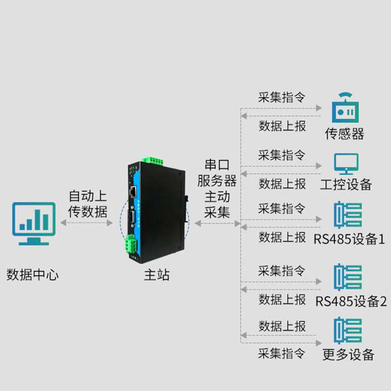

工业自动化领域,串口服务器可以将生产线上的PLC、传感器、仪表等串口设备接入工业以太网,实现生产数据的实时采集和远程控制。
特别是在Modbus设备较多的环境中,SG-TCP232-110的Modbus TCP模式可以直接将Modbus RTU转换为Modbus TCP,无缝对接SCADA系统和组态软件。
