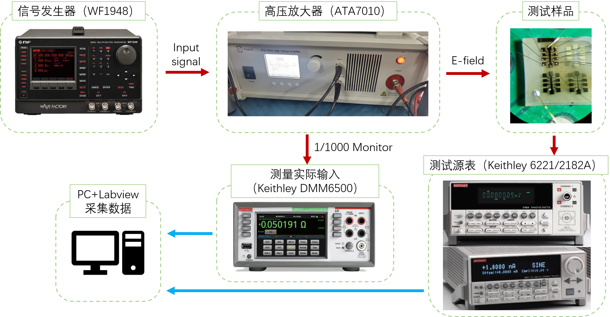

  具体实验平台搭建见图2,信号发生器产生的信号输入进高压放大器,由其产生实验所需高电场,并施加到样品上。利用一系列测试源表采集输出信号,及同步的实际输入信号,利用Labview软件编程,在电脑上同步读取仪表的测量结果,用于后续实验数据的分析。

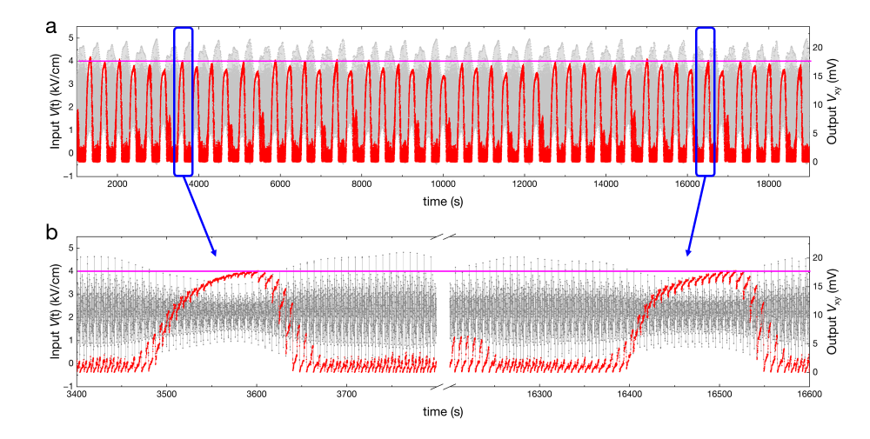

  实验结果:在Mackey-Glass混沌时间序列预测任务中,利用信号发生器产生预先设置的任意波形(≤±4V),经过高压放大器放大100~200倍后输入到测试系统中,连续采集2500×50×2=250000个数据点。经测试,信号放大倍数、信号精度满足实验要求。如图a所示,长时间测试后,输入信号(灰色)与输出信号(红色)均处于相对稳定的状态,图b展示了图a中蓝框部分的数据细节。
