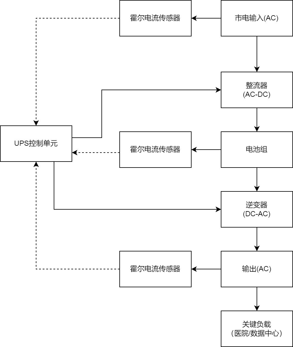

UPS系统内部存在多路电流路径:整流、逆变、电池充放电、旁路切换等。

在大型数据中心和轨道交通UPS系统中,这类方案已逐步替代传统采样电阻。
工程师可以直接在直流母线或逆变支路上布置传感器,实时监控充放电状态,实现更平滑的控制策略。

1. 实时电流监测 在UPS输入输出端集成HS1V传感器,实时监测负载电流和电池充放电状态,为控制器提供毫秒级反馈数据,优化切换逻辑。
2. 过载保护 通过精确的电流测量,及时识别瞬态过载,触发保护机制,避免电池过放或逆变器损坏。
3. 电池健康管理 结合电流数据分析电池充放电曲线,预测寿命,实现主动维护,延长电池使用周期。
4. 系统集成优化 HS1V系列支持±15V供电,输出模拟电压信号(±4V@额定电流),可直接与UPS控制器对接,简化设计。
