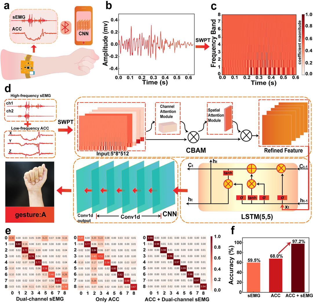

本文提出一种基于蜂蜜 - 氯化钠(NaCl)共改性聚丙烯酰胺(HSCP)的智能水凝胶表皮电极,并集成构建成共形生物粘附多模态腕带系统,实现精准、移动且实时的手语翻译与人机交互,该 HSCP 水凝胶通过蜂蜜引入强自粘性(皮肤剪切强度≈2 kPa)、低杨氏模量(≈1.2 kPa,匹配软生物组织)、天然抗菌性(金黄色葡萄球菌存活率低至 21%)和保湿性,NaCl 作为离子导电介质赋予其 1.6 S/m 的高电导率,使 sEMG 信号 SNR 达 31 dB(远超商用 Ag/AgCl 电极的 17 dB),且 16 天连续使用后 SNR 仍维持在 22 dB 以上。腕带基于柔性印刷电路板(FPCB)设计,体积仅 40 mm²、重量 8 g,集成双通道 sEMG 采集芯片(KS1082)与三轴加速度(ADXL345)双模态传感器,可同步捕获高频 sEMG(20-200 Hz)与低频加速度(0-10 Hz)信号,通过平稳小波包变换(SWPT)预处理与 CBAM-LSTM-CNN 轻量化 AI 模型,实现 97.2% 的手语识别准确率。系统通过蓝牙与专用移动 APP 通信,算法与模型本地部署,响应延迟低于 500 ms,无需联网即可实现手语翻译(文字 + 语音输出)、机器人远程控制(处理模拟危险物品)及主动康复训练(驱动气动手套辅助手部运动),在听障人士沟通、中风患者康复及工业危险场景中展现出显著应用价值。

图4用于精准HMI的SWPT算法与CBAM-LSTM-CNN模型构建
