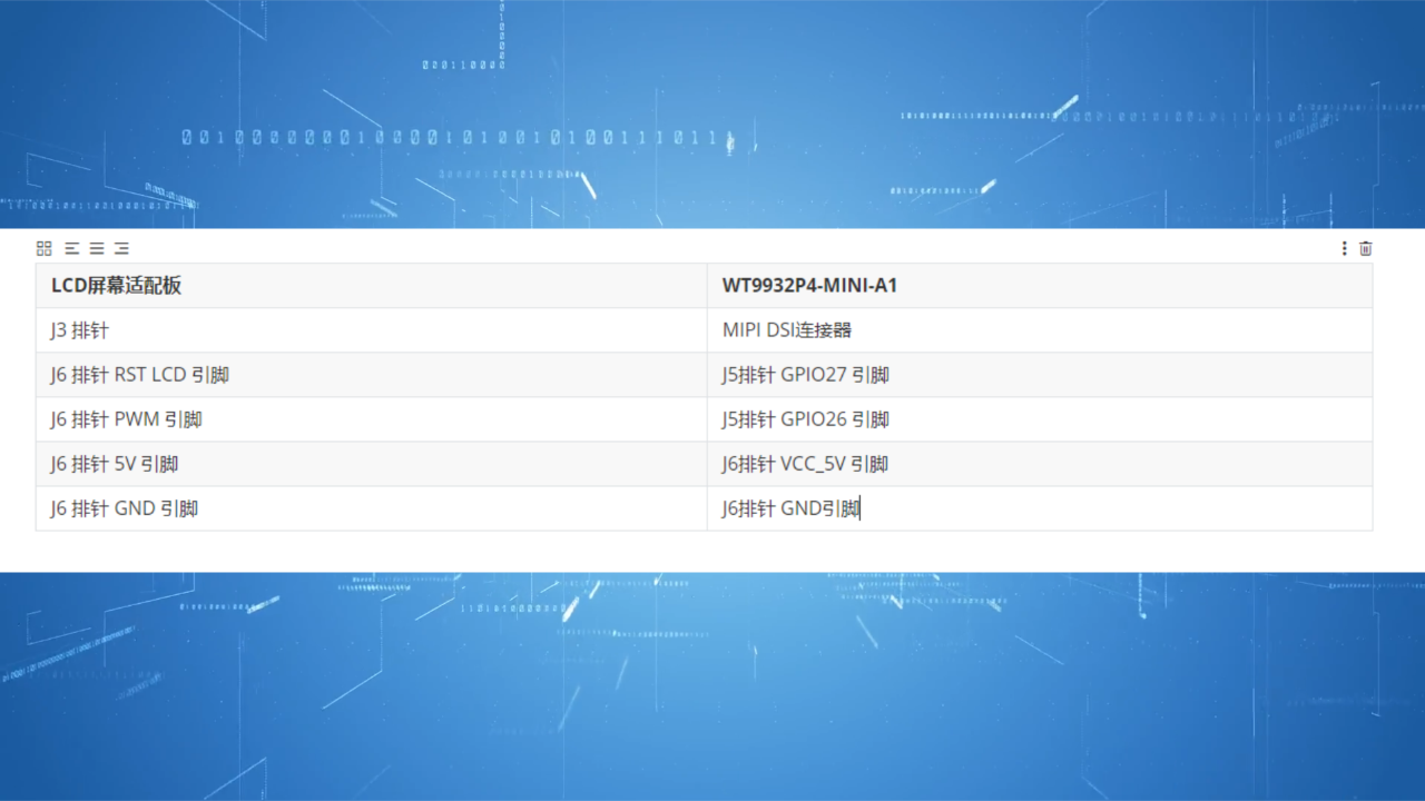

ESP32-P4-MINI开发板
【排线方向】排线蓝色面朝上,银色面朝下。接反直接面临烧屏风险!
开发板
【引脚连接】根据实际屏幕的引脚定义,将开发板的以下引脚与屏幕准确对接:
开发板
【郑重提醒】视频线序仅适配特定屏幕,连接其他屏幕请自行查找对应线序,切勿套用!

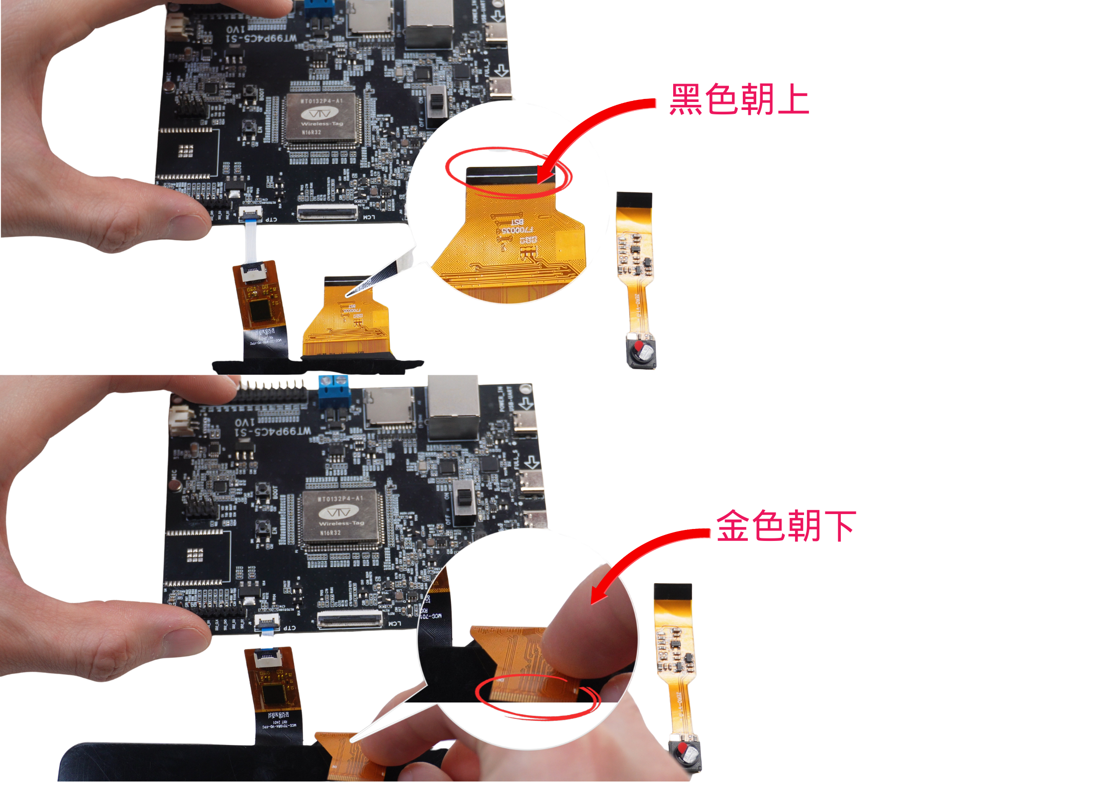

ESP32-P4C5全功能开发板
【接触摸屏】排线蓝色面朝上,银色面朝下
开发板
【接普通屏幕】注意!这里有个关键变化:排线黑色面朝上,金色面朝下
开发板
【最终步骤】连接成功后,才能接入电源。
