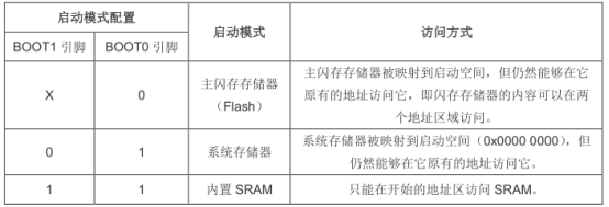

1、APM32启动模式
熟悉MCU都知道,可以通过配置 BOOT0/1 两个引脚的高低电平,选择不同的启动方式。对于APM32来说也是一样的,可以配置 BOOT0/1 引脚电平选择不同的启动模式,下表是我从APM32的用户手册截图的启动模式配置表:
SDRAM
有内置SRAM、Flash、系统存储区启动3种模式。对于让程序重定位到SDRAM运行,我们选择Flash启动即可。
不同的启动模式,本质其实就是MCU上电时,从哪个地址处读取出数据然后赋值给PC寄存器,以及SP寄存器。比如选择从Flash启动,MCU上电时,0x08000000处起始的4个字节的数据,赋值给SP寄存器,08000004处起始的4个字节的数据赋值给PC寄存器。设置了SP和PC寄存器,程序就可以正常运行了。
MCU上电,PC寄存器从哪里开始取值,和后面要讲的把代码搬运到SDRAM运行,是有关联的,所以这里提一下APM32的启动模式。

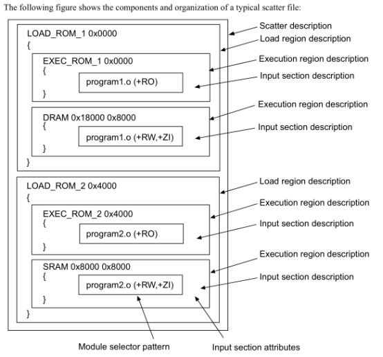

一个散列文件,是由多个加载域、执行域和输入段所组成。可以通过Keil帮助文档获得这些内容的讲解。
3.2 散列文件语法

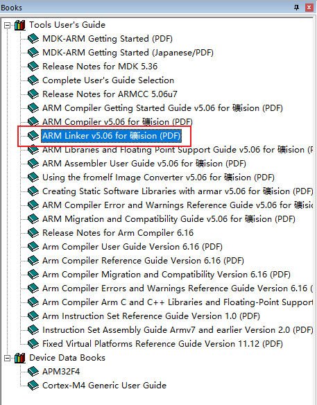

上面的示例,每个数据、符号代表什么意义?这些内容我们可以通过Keil的帮助文档学习到,安装了Keil软件,就可以获取到帮助文档信息了。
SDRAM
打开链接相关的文档,找到散列文件的语法介绍。
下图就是帮助文档关于散列文件的组成结构:
SDRAM
根据上图:一个散列文件可以一个或多个加载域,每个加载域又可以包含多个可执行域,而可执行域是由各个段(如代码段、数据段等)组成的。

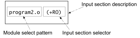

3.2.3 输入段
SDRAM
前面是选择代码的哪些区域空间链接进这个段,后面是段的名字。
比如:main.o(+RO) 就是说main.o文件链接到RO段。
常见段类型的解析:
*.o (RESET, +First) :指的是所有的.o文件的RESET段,+First就是要求RESET段要链接到程序最开始的地方。
*(InRoot$$Sections):链接器去链接Keil自带的一部分代码。这部分代码的作用主要是数据段的重定位和清除bss段
.ANY (+RO):.ANY作用和 * 一样,指的是所有的意思,但是优先级比 * 低。这里说是把所有文件的RO段(Read Only段)放到这里。
.ANY (+XO):所有的 execute-only 段。

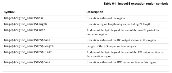

3.3.1 可执行域区域信息
SDRAM
通过可执行域的这些符号,我们就知道把代码复制到哪里去了。

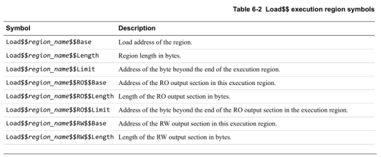

3.3.2 加载域区域信息
SDRAM
通过加载域的这些信息,可以获取到各个段(代码段、数据段、bss段)的起始地址,和长度信息。

各个段的重定位,就是数据的复制。我们必须要知道,源、目的、长度。而这些信息,都在散列文件中获取到。前面花了很大篇幅讲了散列文件作用就在这里。
代码如下:
IMPORT |Image$ER_IROM1$Base|
IMPORT |Image$ER_IROM1$Length|
IMPORT |Load$ER_IROM1$Base|
; relocate text section
LDR R0, = |Image$ER_IROM1$Base|    ; destination
LDR R1, = |Load$ER_IROM1$Base|     ; source
LDR R2, = |Image$ER_IROM1$Length|  ; lenth
BL mymemcpy
ER_IROM1 就段名,这个段就是 .text 代码段的意思。
|Load$$ER_IROM1$$Base| :.text段加载地址,就是复制数据的源地址
|Image$$ER_IROM1$$Base|  :.text段执行域地址,也就是链接地址,就是复制数据的目的地址
|Image$$ER_IROM1$$Length| :.text段的长度
我们通过上面那几个奇奇怪怪的符号,就可以获得.text段的加载地址,链接地址,和长度了。知道这些信息,然后复制数据调用一个memcpy就可以把Flash的.text段复制到SDRAM了。

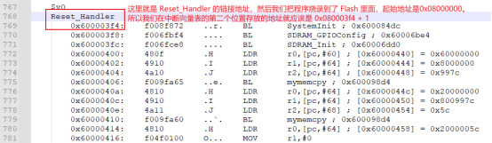

5.7.1 Reset_Handler 中断问题
SDRAM
file://E:/%E5%8D%9A%E5%AE%A2%E6%96%87%E7%AB%A0/picture/image-20230808233404427.png?lastModify=1691512138
在中断向量表的第二个位置,会放这个 Reset_Handler 的函数在那里。这个是MCU上电的时候,就会从这个位置,然后把这个 Reset_Handler 的函数地址赋值给PC指针,然后让MCU从 Reset_Handler 开始不断的执行代码。
程序被烧录到内部的Flash中,然后0x08000004地址开始存放的,就是 Reset_Handler 的地址了。
但是问题是 Reset_Handler 这个函数名,链接器是使用链接地址给它分配地址值的,也就是它的地址是 0x60000000 开始的某个地址。然后MCU上电,就把这个 0x60000000 开始的某个地址,赋值给了PC指针,这个时候会怎么样?
因为这时还没有把代码复制到SDRAM,那MCU从那里取不到正确的指令,只能是无法执行下去。
所以我们不能使用 Reset_Handler 函数名放在那个位置,而是要把 0x08000000 开始的某个地址放在那里,因为我们把程序烧录到了 0x08000000 处。
然后这个数值怎么得到?通过反汇编文件。
SDRAM
file://E:/%E5%8D%9A%E5%AE%A2%E6%96%87%E7%AB%A0/picture/image-20230808234433096.png?lastModify=1691512138
这里的 +1 是因为ARM公司有两种指令集,ARM 指令集和 Thumb 指令集,其中指令的 bit0 位为1,那就代表是Thumb指令。而Cortex-M3/M4 内核使用的就是Thumb指令集,所以会 +1.
所以才会看到中断向量表的第二个位置放了个奇怪的数据: 0x080003f5,就是这么来的。

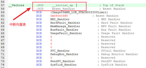

5.7.2 清除bss/zi段时把堆栈也给清除了
在运行bss段清0的代码时,我发现代码就死掉了。通过 .map 文件分析,发现Keil把堆和栈的大小,也归类为了bss里面了,这可能是 .s 文件定义堆栈的方式导致的,我没有去深究。
如果把堆栈都归类了bss段了,那么清除bss段时,就把堆栈给干掉了,堆可能关系还不大,因为还没有用到堆内存。但是把栈清0了,肯定不行,因我们前面的代码有C语言写的代码,C函数的调用,局部变量都用到了栈。
解决方式其实很简单,既然把堆栈都归类为bss段,那么我们想办法不让Keil把堆栈归类到bss段即可。
我是直接在散列文件那里定义堆栈的大小了,然后通过链接器的符号:|Image$$ARM_LIB_STACK$$ZI$$Limit| 获取到栈顶指针的地址值,然后在中断向量表的第一个位置填这个符号即可。
SDRAM
file://E:/%E5%8D%9A%E5%AE%A2%E6%96%87%E7%AB%A0/picture/image-20230809000650638.png?lastModify=1691512138
