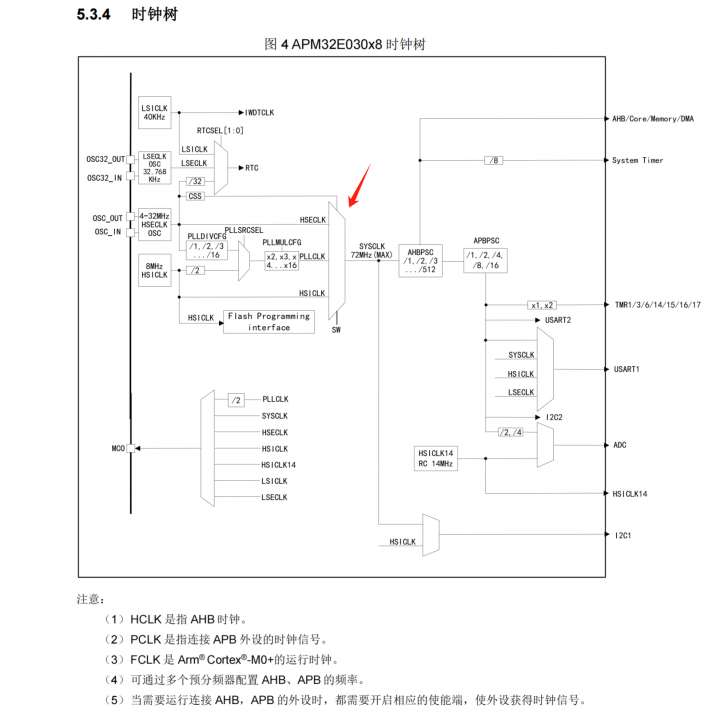

从APM32E030的用户手册可以看出,E030的最大主频也就是SYSCLK最大是72Mhz。系统时钟源可以从HSECLK(外部时钟的时钟),PLLCLK(PLL的时钟)、HSICLK(内部8M时钟)这三个中来选择。
HSECLK的输入时钟范围是4~32Mhz,可通过PLL的分频器和倍频器配置成PLL最大72M主频。HSICLK的时钟频率是8M,并且需要固定2分频到PLL的倍频器,最大16倍频,所以最大主频只能配到64Mhz.
系统时钟会再经过AHBPSC和APBPSC分频配置后到各外设。其中TMR的时钟需要注意,所有 TMRxCLK(定时器时钟)频率分配由硬件按以下 2 种情况自动设置:
如果相应的 APB 预分频系数是 1,定时器的时钟频率与所在 APB 总线频率一致。
否则,定时器的时钟频率被设为与其相连的 APB 总线频率的 2 倍

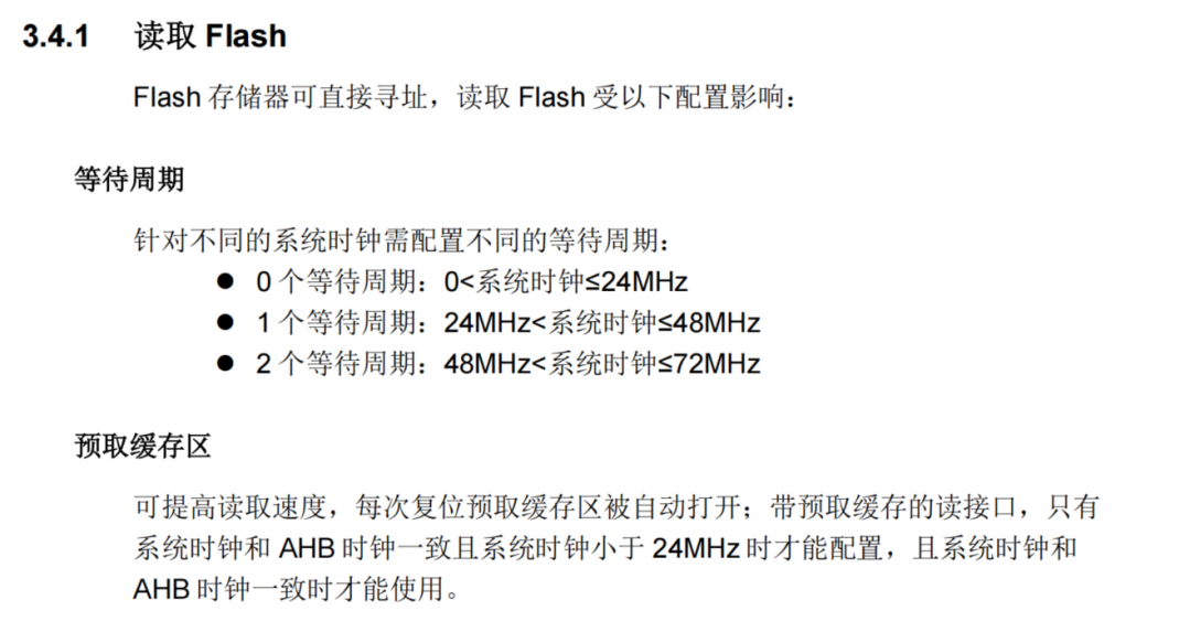

除了RCM相关的寄存器,还有Flash的等待周期与预取使能与时钟相关需要注意。

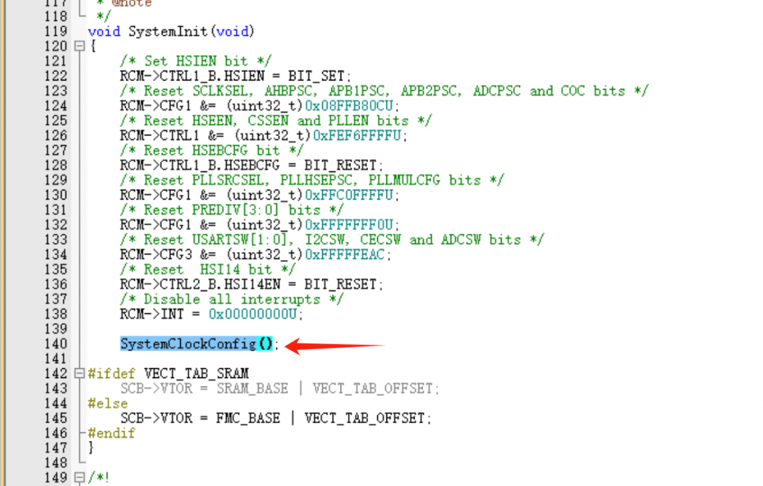

理论部分主要就这些,更详细的建议查看用户手册,接下来是代码的相关部分。芯片上电实现会运行到启动文件,初始化完中断向量表后会进入到SystemInit()函数进行默认的时钟初始化。
寄存器
在SystemInit()函数中会复位时钟相关的寄存器,然后进入SystemClockConfig();进行默认的时钟初始化。

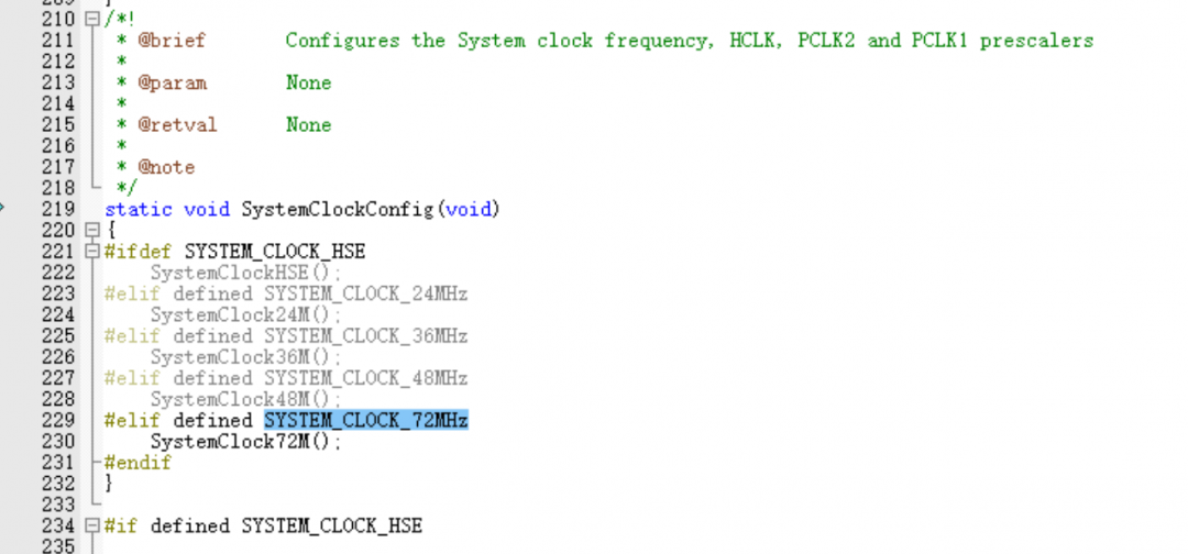

SystemClockConfig()会根据宏定义来进行时钟初始化。
寄存器

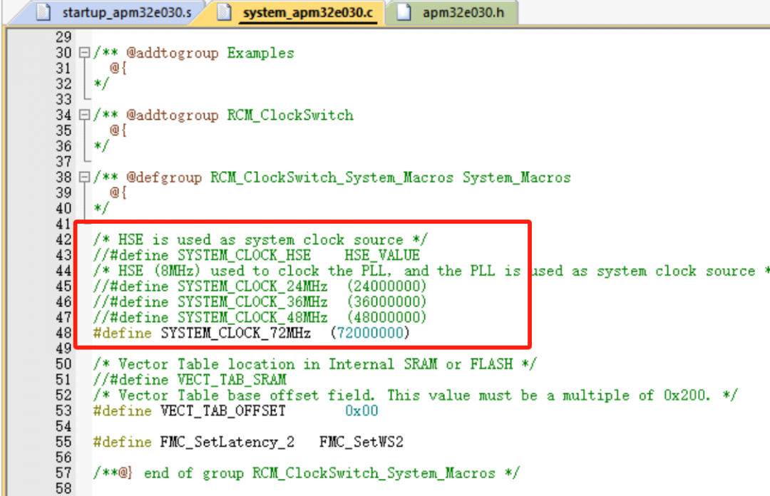

SDK默认配置的是8M外部无源晶振,配置主频72M。
寄存器

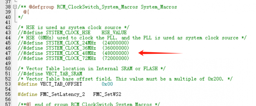

如果需要配置更低的主频,可以直接通过选择不同的宏定义来直接切换。

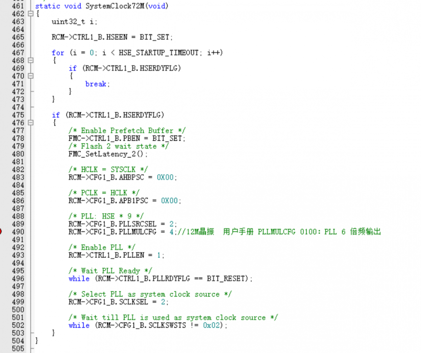

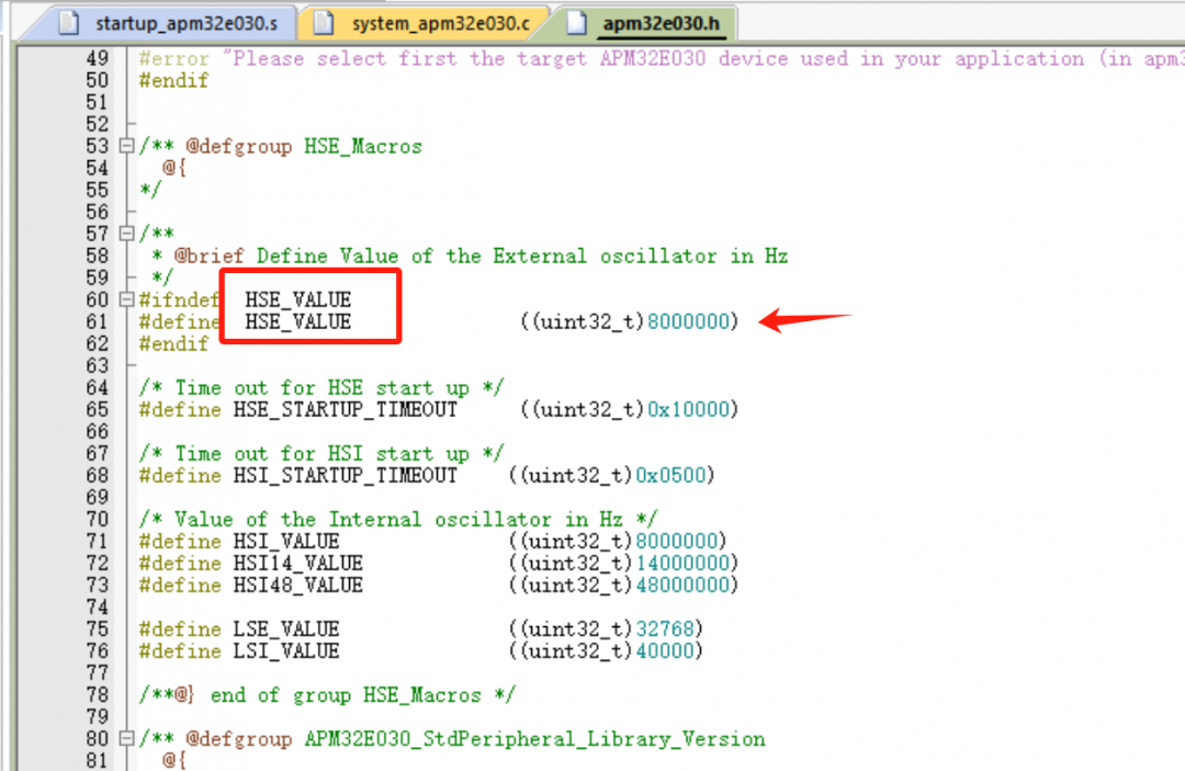

如果使用的外部高速晶振是其他频率,比如4M、12M、16M等,就不能直接修改宏定义来配置主频,还需要做如下修改。
1、将HSE_VALUE改成实际的晶振频率,例如使用12M晶振就修改成:
#define  HSE_VALUE  ((uint32_t)12000000)
寄存器
2、修改PLL倍频系数寄存器PLLMULCFG=4,对应数据手册可以看到是6倍频12M*6=72M
寄存器

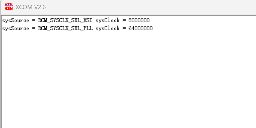

如果要知道系统现在的时钟配置是多少,可以参考SDK中的RCB-->RCM_ClockSwitch 例程
/* Initiatate the usart */
APM_TINY_COMInit(COM1);
printf("sysSource = %s ", RCM_SYSCLK_SEL_TAB[RCM_ReadSYSCLKSource()]);
printf("sysClock = %" PRId32 " ", RCM_ReadSYSCLKFreq());
使用串口来打印当前时钟配置,注意这个打印是基于HSE_VALUE与实际相符的情况才是准确的,需要注意核对。

上图就是启动文件不初始化时钟,在main中配置64M主频的测试结果。
