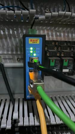

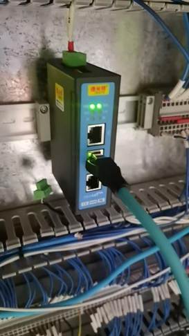

核心设备:捷米特JM-EIP-EIP协议转换网关(双EtherNet/IP从站网关)
拓扑
左侧EtherNet/IP端口1——接入欧姆龙NJ501-1500的EtherNet/IP扫描器(Scalability=1,RPI=10 ms);
右侧EtherNet/IP端口2——接入罗克韦尔1756-L71的EtherNet/IP扫描器(Connection Type=Point-to-Point,RPI=10 ms);
两端均使用独立IP网段,避免广播风暴,网关自带交换机芯片,可链式串入现有星形拓扑,无需额外交换机。

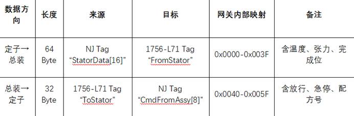

数据映射策略

四、网关配置步骤
上电与IP设定
网关Default IP:192.168.1.100;通过侧面旋转开关快速恢复;
PC网卡设192.168.1.88,Ping通后打开GatewayConfigTool。

内部地址映射表
通过“Auto Mapping”一键生成,再手动微调,确保字节对齐;
开启“数据交换诊断”,网关面板DIA灯常亮表示映射无误。
下载与重启
点击“Download All”,5 s完成;网关自动重启,两侧PLC在线列表均显示“Run”图标。

新建Tag “FromStator AT %I:1.0” DWORD[16]、“ToStator AT %O:1.0” DWORD[8];
