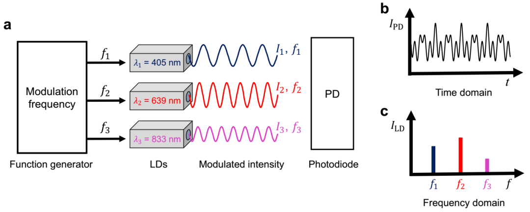

FDM
频分复用示意图
FDM-SE技术的核心突破在于将通信领域的频分复用概念引入光学测量。系统采用多个独立激光二极管作为光源,分别输出405nm、639nm和833nm等离散波长。每个激光器通过函数发生器进行独立的强度调制,调制频率分别设置为100Hz、180Hz和330Hz。
关键技术特征包括:
多波长同步探测:不同波长的激光束经合束后共同照射样品,反射光由单一光电探测器接收
频域信号分离:通过对探测器输出信号进行傅里叶变换,在频域中分离出各调制频率对应的幅值
偏振态分析:结合旋转检偏器,获取不同波长下的偏振态变化信息

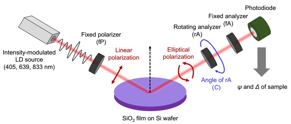

FDM
频分复用光谱椭偏仪示意图
研究团队搭建了完整的FDM-SE实验系统,包括:
三通道激光二极管光源模块
精密旋转检偏器机构
高灵敏度光电探测系统
数据采集与信号处理单元

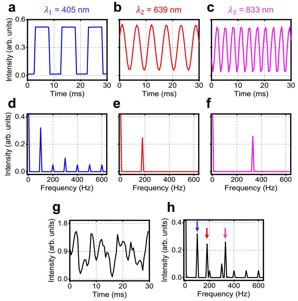

FDM
强度调制激光二极管光源
系统采用70°入射角配置,采样率设置为2kHz,确保能够准确捕捉最高330Hz的调制信号。

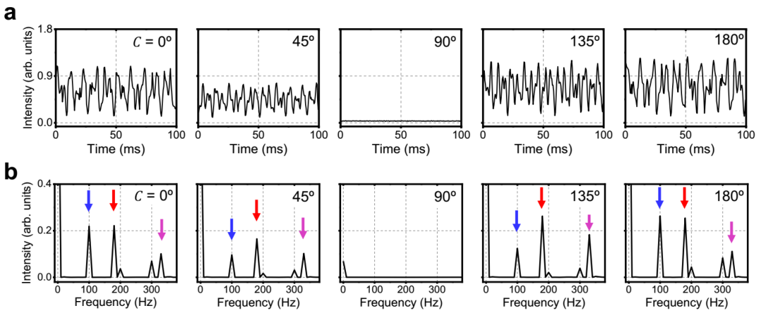

FDM
对硅片上40纳米SiO₂薄膜的实验测量

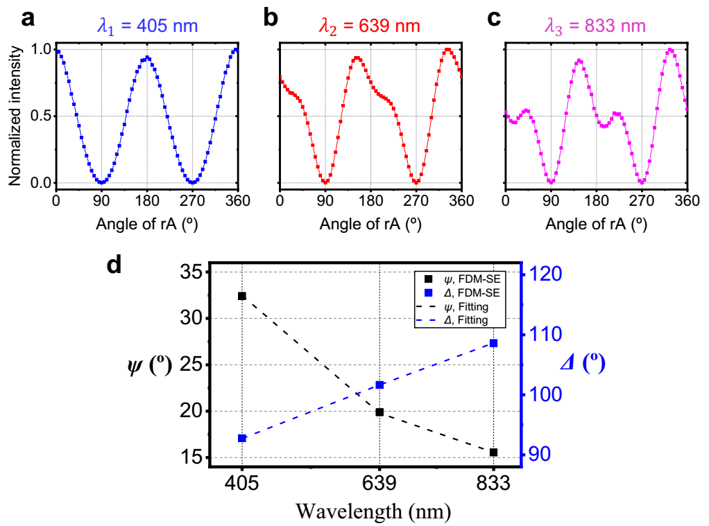

FDM
强度随检偏器角度变化及数值拟合
通过对热生长的40nm SiO₂/Si样品进行系统测试,获得了令人信服的实验结果:
数据质量:从时域信号中经傅里叶变换提取的三个波长强度曲线均表现出良好的信噪比和周期性。
参数提取:根据旋转检偏器角度相关的强度变化,计算出405 nm、639 nm和833 nm波长对应的(ψ, Δ)值分别为(32.419°, 92.762°)、(19.880°, 101.652°)和(15.549°, 108.605°)。
厚度拟合:基于单层SiO₂薄膜光学模型,通过最小二乘拟合得到薄膜厚度为41.07 ± 0.13 nm,与标称值高度吻合

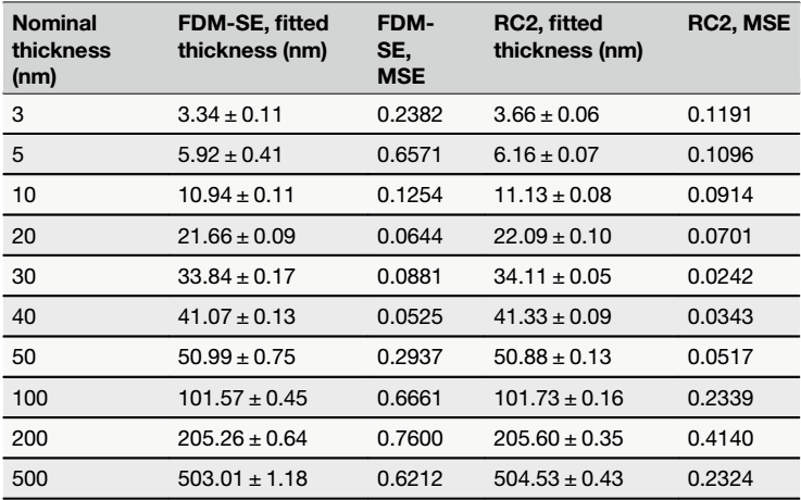

FDM
FDM-SE与RC2 测量结果对比
为客观评估FDM-SE的测量性能,研究团队使用商用RC2椭偏仪对同一系列SiO₂样品(厚度范围3-500nm)进行对比测量。结果表明:
精度一致性:在全部厚度点上,两种方法测得的厚度差异平均小于0.5nm,达到商用仪器水平。
误差分析:虽然FDM-SE的均方误差值略高于经过优化的商用仪器,但这种差异主要源于商用仪器集成了更完善的误差校正系统,而非原理性限制。
