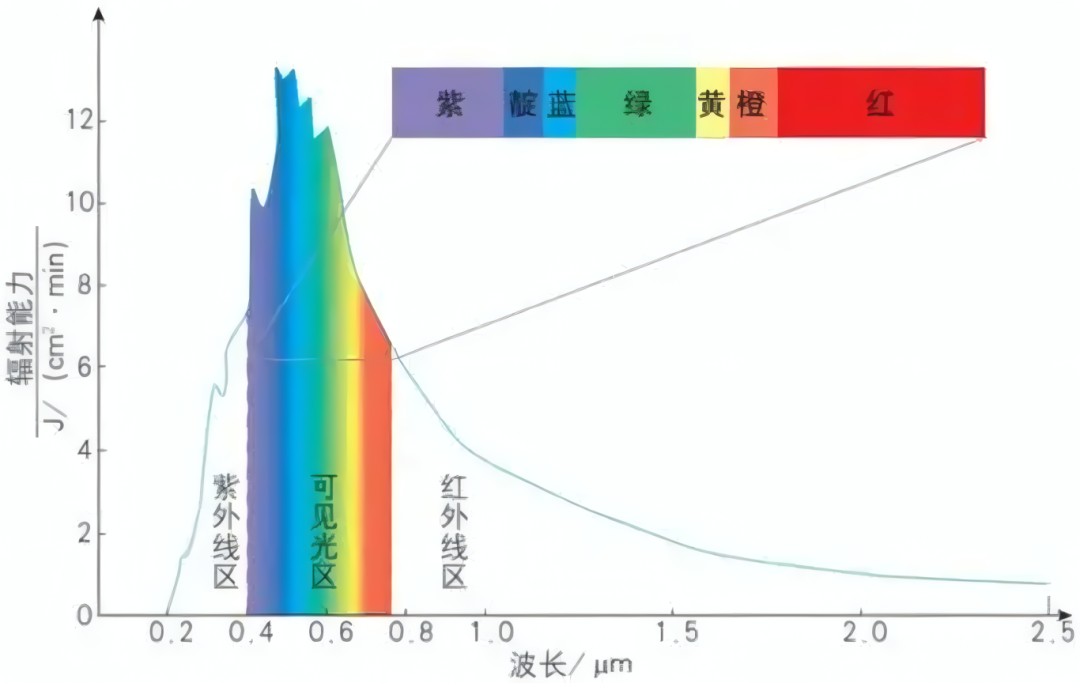

太阳光谱是指太阳发射的完整电磁辐射分布,涵盖从紫外线到红外线的连续波长范围。当太阳光通过棱镜或光栅时会发生色散,形成按波长有序排列的特征光谱,自然界中的彩虹就是其直观体现。太阳光谱不仅包含可见光波段,其本质是由连续谱和大量夫琅和费吸收线组成。这些谱线如同太阳的独特指纹,通过分析其特征,科学家能够解析太阳大气的化学成分、温度、压力和运动状态等关键参数。
太阳辐射能量主要分布在红外区、可见光区和紫外区。受地球大气中臭氧、水汽等分子的选择性吸收影响,到达地面的太阳辐射波段通常局限于0.295-2.5微米范围,短于0.295微米和长于2.5微米的辐射则难以穿透大气层。

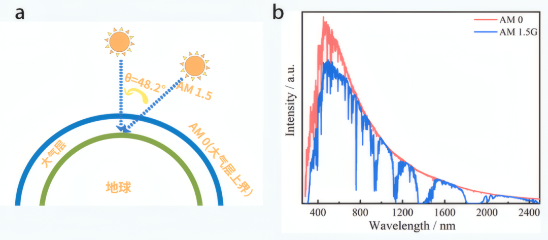

AM0、AM 1.5示意图和AM0、AM 1.5G光谱图
太阳辐射在穿越地球大气层时会发生显著变化,因此我们根据阳光穿过大气的路径长度,定义了不同的“大气质量”(Air Mass, AM)。为了建立统一的测试和比较基准,科学界定义了几种标准太阳光谱。
1. 地外太阳光谱AM0
AM0光谱是指在地球大气层之外接收到的太阳光谱,这里的“0”表示阳光没有穿过任何大气层。此光谱的总辐照度值约为1366 W/m²(或约136.1 mW/cm²),这个值也被称为“太阳常数”。AM0光谱是设计和校准航天器、卫星以及国际空间站上太阳能电池板的基准。
2. 标准地面光谱AM1.5G
在地球表面,最常使用的标准光谱是AM1.5G。
AM1.5:表示阳光穿过大气的路径长度是垂直穿过时的1.5倍(对应太阳与天顶夹角约48.2°),这是一个公认的中纬度地区平均值。
G:代表“全球”,意味着该光谱包括了直射阳光和经过大气散射的漫射天空光。
AM1.5G光谱的总辐照度为1000 W/m²(或100 mW/cm²),它是测试和评估地面光伏组件(如太阳能电池板)性能的国际标准基准。诸如ASTM G-173和IEC 60904-3等权威标准均定义了AM1.5G光谱,确保了全球测试结果的可比性。

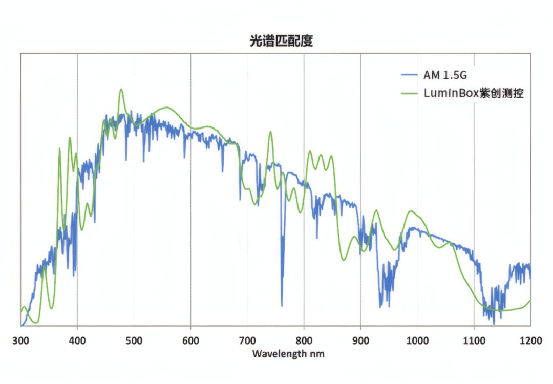

紫创测控luminbox太阳光模拟器的光谱匹配图
太阳光模拟器是利用人工光源在实验室内复现太阳光的设备,核心围绕太阳光的光谱分布、辐照度、光照均匀性三大关键特性展开。
首先明确目标光谱,按需选择AM0或 AM1.5G。再选用LED、卤素灯或氙灯作为光源;
接着通过定制滤光片模拟大气中水分子、CO₂的吸收效应,搭配光谱仪实时校准,确保光谱匹配度符合标准;
随后设定1000W/㎡标准辐照度,用功率反馈系统稳定输出,同时控温防光源产热干扰;
最后借积分球、透镜组优化光路,让测试区域辐照度差异≤±5%,最终还原等效自然光。

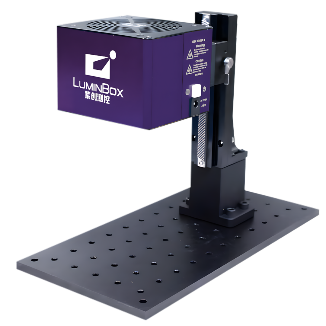

Luminbox 全光谱小面积 LED 太阳光模拟器
luminbox
紫创测控Luminbox 全光谱小面积 LED 太阳光模拟器,凭借超宽光谱覆盖与优于ClassAAA 的性能,精准复现太阳光照特性,为小面积实验测试提供高效可靠方案,适配多场景科研需求。
太阳光
超宽光谱范围: 300nm-1200nm
支持AM1.5G, AM0及个性化光谱定制
A+级光谱,优于ClassAAA的稳态LED太阳光模拟器
10000h超长使用寿命,在100毫秒内达到稳定的工作功率
方便拆卸安装,适配多应用场景
全光谱小面积LED 太阳光模拟器已应用于太阳能、光催化等领域,紫创测控Luminbox将持续迭代技术,为科研提供更精准的光照模拟支持。
