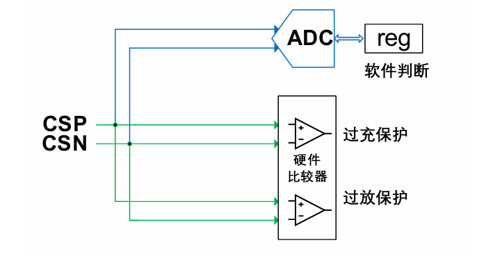

安全快人一步,硬件过流保护+软件保护

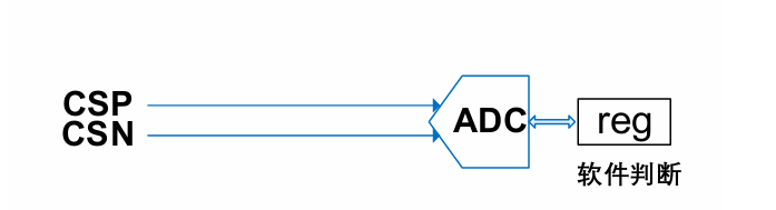

在过流保护方面,SA63654提供硬件比较器过流保护(绿色)和ADC采集软件判断(蓝色)过流保护两种方式,两者形成冗余诊断。硬件过流保护提供微秒级的响应速度,相比于软件毫秒级的响应速度,可以更有效的降低过流产生的局部热量进而保护MOS开关。业界现有方案基于ADC电流采样的过流方式,这种方式对于传统继电器方案更为友好,无法适用于当前主流的MOS控制方案。此外,SA63654的硬件保护方式可以有效地降低系统休眠功耗并提高休眠状态下过流响应速度。
矽力杰
* SA63654方案,对高边MOS方案友好
矽力杰
* 业界现有方案,对继电器方案友好

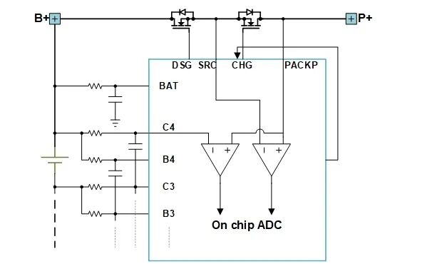

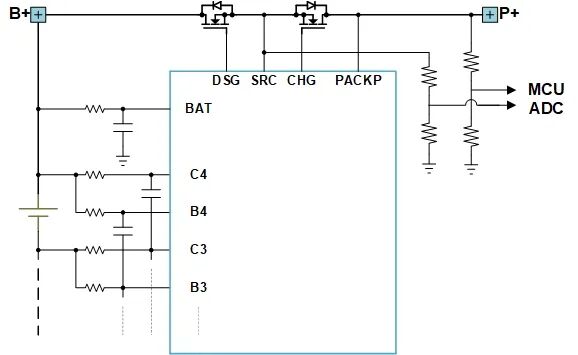

高边MOS诊断,精准同步,无额外功耗
12V锂电池系统,高边MOS负责连接电池(B+)和负载(P+),它对系统安全至关重要。业界现有诊断方案,如下右图,采用外置电阻分压方式异步检测MOS两端电压。这种方案无法同时刻采集MOS两端差分电压,且外部电阻网络引入额外功耗、误差和器件失效概率。
SA63654采用创新的差分架构,一路采集P+端与B+端的压差即MOSFET的压降;一路采集SRC端与P+端的压降即充电管的压降。差分采样,消除了单端采样带来的功耗问题和同步性问题,直接保证了精度,消除了两路单端异步采样带来的诊断误判风险;SA63654的方案还可以节约MCU资源,降低MCU负荷。
矽力杰
* SA63654方案示意图
矽力杰
* 业界现有方案

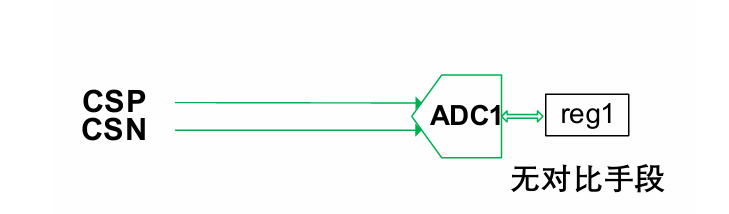

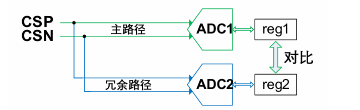

真冗余,双路电流采集
在电流采集方面,SA63654内部采用两路(绿色和蓝色)全冗余ADC进行电流采集,采集结果进行对比,实现端到端的诊断覆盖。同时,也可以支持电流采集通道的完全冗余-扩展两个模拟通道来采集另一路shunt的差分电压。与业界现有方案相比,SA63654实现了电流采集的真正冗余,为实现电流采样的安全目标提供有力保障。
矽力杰
* SA63654方案
矽力杰
* 业界现有方案

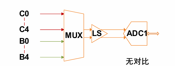

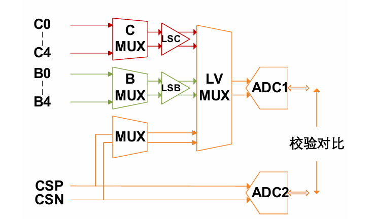

全覆盖的电压采集诊断
在电压采样方面,与主流方案对比,SA63654最大程度实现主辅通道的冗余,如主辅通道的模拟切换开关冗余以及主副通道的电平转换冗余。后端的低压模拟开关与VS ADC则通过片CS ADC实现交叉验证,不仅巧妙地解决了共因问题,而且消除了同构ADC的问题。芯片在满足功能安全的同时,SA63654提供主辅测量通道(Cn通道与Bn通道)以实现“Limp Home”模式,且该架构可以有效地降低芯片的功耗,提高芯片的EMC性能。
矽力杰
* SA63654方案
矽力杰
* 业界现有方案
