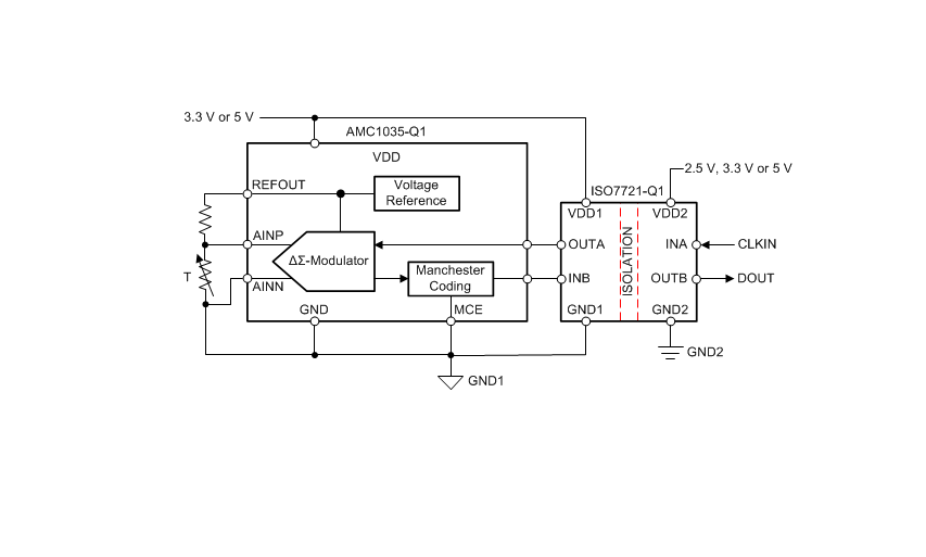

AMC1035-Q1 是一款精密的 δ-Σ 调制器,采用 3.0V 至 5.5V 单电源供电,外部提供的时钟信号范围为 9 MHz 至 21 MHz。在曼彻斯特模式下,指定的时钟范围为 9 MHz 至 11 MHz。该器件的差分±1V输入结构针对电压和温度传感应用进行了优化。
选择要进行曼彻斯特编码的 AMC1035-Q1 的输出比特流,以防止接收设备的设置和保持时间要求考虑,并减少整体电路布局工作。当与数字滤波器(例如集成在 TMS320F28004xTMS320F2807xTMS320F2837x 微控制器系列中)一起使用以抽取输出比特流时,该器件可以在 82 kSPS 的数据速率下实现 16 位分辨率和 87 dB 的动态范围。
AMC1035-Q1 的内部基准源支持比例电路架构,以最大限度地减少电源电压变化和温度漂移对测量精度的负面影响。
AMC1035-Q1 还可用于通过数字隔离器和隔离电源进行高共模交流电压检测。

AMC1035-Q1 是德州仪器推出的汽车级高精度 ΔΣ 调制器,符合 AEC-Q100 标准,专为车载场景的电压和温度传感设计,核心优势是高分辨率、低漂移及集成参考电压功能。
核心参数与特性
  • 输入与精度 :差分输入电压范围 ±1 V,差分输入电阻典型值 1.6 GΩ;失调误差最大 ±0.5 mV,失调漂移最大 ±6 µV/°C,增益误差最大 ±0.25%,比率式增益漂移最大 ±15 ppm/°C。
  • 参考与输出 :集成 2.5 V 参考电压输出(最大 ±5 mA 灌 / 拉电流),支持比率式测量以降低供电和温漂影响;输出支持曼彻斯特编码 / 非编码 1 位比特流,搭配数字滤波器可实现 16 位分辨率,动态范围 87 dB(82 kSPS)。
  • 时钟与接口 :支持 9 MHz-21 MHz 外部时钟(曼彻斯特模式下 9 MHz-11 MHz),通过 CLKIN/DOUT 引脚与控制器通信;MCE 引脚可切换编码模式,简化时序设计。
  • 供电与保护 :单电源供电 3.0 V-5.5 V,具备共模过压 / 欠压检测功能,故障时 DOUT 输出稳态高电平;ESD 防护符合汽车级标准(HBM±2000 V,CDM±1000 V)。
应用场景
适用于汽车牵引逆变器、车载充电器、DC/DC 转换器及集成电源模块中的电压测量和 IGBT 温度传感。
