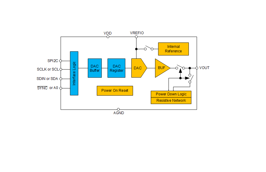

方框图
数模转换器
DAC60501 是德州仪器 DACx0501 系列中的 12 位电压输出数模转换器(DAC),核心优势是低功耗、高线性度及灵活双接口配置,专为需精密模拟信号生成的场景设计。
核心参数与特性
  • 分辨率与线性度 :12 位分辨率,INL 和 DNL 均最大 ±1 LSB,确保单调输出;总未调整误差(TUE)低,偏移误差最大 ±1.5 mV,偏移误差温度系数 ±2 µV/°C。
  • 供电与功耗 :供电电压 2.7V-5.5V,正常模式功耗仅 1 mA(5.5V 时),掉电模式低至 15 µA,能效比优异。
  • 参考与输出 :集成 2.5V 精密基准电压源,温漂最大 10 ppm/°C;输出电压范围可选 1.25V、2.5V 或 5V,缓冲放大器支持轨到轨输出,压摆率 2 V/µs,建立时间最快 3 µs。
  • 接口与控制 :通过 SPI2C 引脚可配置为 SPI 或 I²C 接口;SPI 模式速率最高 50 MHz,I²C 模式支持标准 / 快速 / 快速 + 模式(100 kbps/400 kbps/1 Mbps)。
  • 核心功能 :支持上电复位至零刻度(Z 版本)或中刻度(M 版本);具备同步 / 异步更新模式,掉电模式下输出通过 1 kΩ 电阻接地;glitch 能量低至 4 nV・s,动态性能优异(SFDR 和 THD 均达 70 dB)。
