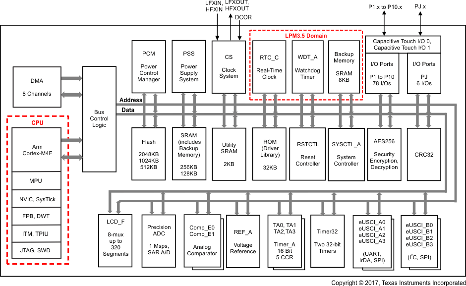

SimpleLink MSP432P411xT和MSP432P401xT微控制器(MCU)是具有集成式16位精密ADC的优化型无线主机MCU,可借助FPU和DSP扩展提供超低功耗性能,其中包括100μA/MHz的工作功耗和14.4μA的待机功耗。作为优化的无线主机MCU,MSP432P411xT和MSP432P401xT可让开发人员向基于SimpleLink无线连接解决方​​案的应用中添加高精度模拟和存储器扩展。
MSP432P411xT和MSP432P401xT器件是SimpleLink MCU平台的一部分,包含Wi-Fi,低功耗蓝牙,低于1GHz和主机MCU。它们均共用一个通用,简单易用的开发环境,其中包含单核软件开发套件(SDK)和丰富的工具集。只需进行一次SimpleLink平台集成,便可将配置文件中的任意器件组合添加到设计中.SimpleLink平台的最终目标是确保设计要求变更时,完全重复使用代码。更多详细信息,请访问www.ti.com/simplelink。

  • 内核
    • Arm®32 位 Cortex®-M4F CPU,具有浮点单元和存储器保护单元
    • 频率高达 24MHz
    • 性能基准:
      • 3.41 CoreMark/MHz
      • 1.196 DMIPS/MHz (Dhrystone 2.1)
  • 高级低功耗模拟 特性
    • 具有 16 位精度和高达 500 Ksps 速率的 SAR 模数转换器 (ADC)
    • 内部电压基准,典型温漂为 25ppm/°C
    • 两个模拟比较器
    • 具有高达 320 段对比度控制的集成 LCD 驱动器
  • 存储器
    • 高达 2048KB 的闪存主存储器(分为两组,支持擦除期间同时读取/执行)
    • 32KB 的闪存信息存储器(包括用于 BSL、TLV 和闪存邮箱的区域)
    • 高达 256KB 的 SRAM(包括 8KB 的备份存储器)
    • 2KB 的实用程序 SRAM
    • 32KB 的 ROM,含有 MSP432™外设驱动程序库
  • 超低功耗工作模式
    • 工作状态:100µA/MHz
    • 低频工作状态:96µA(128kHz 时)
    • LPM3(具有 RTC):14.4µA(典型值)
    • LPM3.5(具有 RTC):10.5µA(典型值)
    • LPM4:14µA(典型值)
    • LPM4.5:24nA
  • SimpleLink™ 平台
    • 支持低功耗 Bluetooth®、 Wi-Fi®以及低于 1GHz
    • 单一开发环境
    • 在 SimpleLink SDK 上实现 100% 代码重复使用
  • 工作特性
    • 宽电源电压范围:1.62V 至 3.7V
    • 温度范围(环境):-40°C 至 105°C
  • 灵活计时 特性
    • 可编程内部 DCO(高达 24MHz)
    • 32.768kHz 低频晶振支持 (LFXT)
    • 高达 24MHz 的高频晶振支持 (HFXT)
    • 低频修整内部基准振荡器 (REFO)
    • 超低功耗低频内部振荡器 (VLO)
    • 模块振荡器 (MODOSC)
    • 系统振荡器 (SYSOSC)
  • 代码安全性 特性
    • JTAG 和 SWD 锁定机制
    • IP 保护(多达四个安全闪存区,每个区均可配置起始地址和大小)
  • 增强型系统 选项
    • 可编程的电源电压监控与监测
    • 多级复位,能够更好地控制应用以及调试
    • 8 通道直接存储器访问 (DMA)
    • 具有日历和报警功能的实时时钟 (RTC)
  • 时序和控制
    • 多达四个 16 位定时器,每个定时器都有多达五个捕捉/比较/PWM 功能
    • 两个 32 位定时器,每个定时器都有中断生成功能
  • 串行通信
    • 多达四个 eUSCI_A 模块
      • 支持自动波特率侦测的通用异步收发器 (UART)
      • IrDA 编码和解码
      • SPI(高达 8Mbps)
    • 多达四个 eUSCI_B 模块
      • I2C(支持多从器件寻址)
      • SPI(高达 8Mbps)
  • 灵活的输入/输出 (I/O) 特性
    • 超低漏电 I/O(最大值为 ±30nA)
    • 所有 I/O 均具备电容式触控功能
    • 多达 48 个具有中断和唤醒功能的 I/O
    • 多达 24 个具有端口映射功能的 I/O
    • 八个具有毛刺脉冲滤波功能的 I/O
  • 加密和数据完整性加速器
    • 128 位、192 位或 256 位高级加密标准 (AES) 加密和解密加速器
    • 32 位硬件循环冗余校验 (CRC) 引擎
  • JTAG 和调试支持
    • 支持 4 引脚 JTAG 和 2 引脚 SWD 调试接口
    • 支持串行线跟踪
    • 支持应用功耗调试和 性能分析
