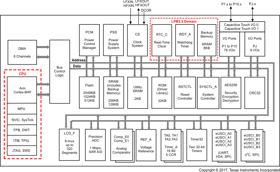

数据: MSP432P411x、MSP432P401x SimpleLink™ 混合信号微控制器 数据表 (Rev. A)
SimpleLink MSP432P411x和MSP432P401x微控制器(MCU)是具有集成式16位精密ADC的优化型无线主机MCU,可借助FPU和DSP扩展提供超低功耗性能,其中包括100μA/MHz的活动模式功耗和820nA的待机功耗。作为优化的无线主机MCU,MSP432P411x和MSP432P401x可让开发人员向基于SimpleLink无线连接解决方​​案的应用中添加高精度模拟和存储器扩展。
MSP432P411x和MSP432P401x器件是SimpleLink MCU平台的一部分,包含Wi-Fi,低功耗蓝牙,频率低于1GHz的器件和主机MCU。它们均共用一个通用,简单易用的开发环境,其中包含单核软件开发套件(SDK)和丰富的工具集。只需进行一次SimpleLink平台集成,便可将配置文件中的任意器件组合添加到设计中.SimpleLink平台的最终目标是确保设计要求变更时,完全重复使用代码。更多详细信息,请访问www.ti.com /simplelink.
MSP432P411x和MSP432P401x MCU具有配套的综合生态系统,其中包含工具,软件,文档,培训和支持,旨在帮助您快速开始开发。借助该LaunchPad™开发套件或MSP- TS432PZ100目标插座板(附带MCU示例)以及免费的SimpleLink MSP432 SDK,即可开始开发。

  • 内核
    • ARM ® 32位Cortex ® - 具有浮点单元和内存保护单元的M4F CPU
    • 频率最高达48MHz
    • ULP基准
      • 150.6 ULPBench™-CP
      性能基准
      • 3.41 CoreMark /MHz
      • 1.22 DMIPS /MHz(Dhrystone 2.1)
  • 高级低功耗模拟特性
    • 具有16位精度和高达1Msps速率的SAR模数转换器(ADC)
      • 差分和单端输入
      • 两个窗口比较器
      • 多达24个输入通道
    • 内部电压基准,典型稳定度为25ppm /°C
    • 两个模拟比较器
    • 具有高达320段对比度控制的集成LCD驱动器
  • 存储器
    • 高达2048KB的闪存主存储器(分
    • 32KB的闪存信息存储器(包括用于BSL,TLV和闪存邮箱的区域)
    • 高达256KB的SRAM (包括8KB的备用(
    • 2KB的实用程序SRAM
    • 32KB的ROM,具有MSP432™外设驱动程序库
  • 超低功耗工作模式
    • 工作状态:100μA/MHz
    • 低频工作状态:95μA(128kHz时)
    • LPM3(带RTC):820nA
    • LPM3.5(带RTC):820nA
    • LPM4:690nA
    • LPM4.5:22nA
  • SimpleLink™平台
    • 支持低功耗蓝牙® ,Wi-Fi ®以及频率低于1GHz的器件
    • 单一开发环境
    • 在SimpleLink SDK上实现100%代码重复使用
  • 工作特性
    • 宽电源<环>: - 40°C至85°C
  • 灵活计时特性
  • 可编程的内部DCO(高达48MHz)
  • 32.768kHz低频晶振(LFXT)
  • 高频晶振(HFXT)最高可达48MHz
  • 低频修整内部基准振荡器(REFO)
  • 极低功耗低频内部振荡器(VLO)
  • 模块振荡器(MODOSC)
  • 系统振荡器(SYSOSC)
  • 代码安全性特性
    • JTAG和SWD锁定机制
    • IP保护(多达四个安全闪存区,每个区均均配置起始地址和大小)
    < /li>
  • 增强型系统选项
    • 可编程的电源电压监控与监测
    • 多级复位,能够更好地控制应用以及调试
    • 8通道直接存储器访问(DMA)
    • 具备日历和报警功能的RTC
  • 时序和控制
    • 多达四个16位定时器,每个定时器都有多达五个捕捉/比较/PWM功能
    • 两个具有中断生成功能的32位计时器
  • 串行通信
    • 多达四个eUSCI_A模块
      • 支持自动波特率侦测的通用异步收发器(UART)
      • IrDA编码和解码
      • 串行通信接口(SPI)(最高达16Mbps)
    • 多达四个eUSCI_B模块
      • I 2 C(支持多从器件寻址)
      • SPI(最高达16Mbps)
  • 灵活的输入/输出(I /O)特性
    • 超低泄漏电流I /O(最大值为±20nA)
    • 所有I /O均具备电容式触控功能
    • 多达48个具有中断和唤醒功能的I /O
    • 多达24个具有端口映射功能的I /O
    • 八个具有毛刺脉冲滤波功能的I /O
  • 加密和数据完整性加速器
    • 128位,192位或256位高级加密标准(AES)加密和解密加速器
    • 32位硬件循环冗余校验(CRC)引擎
  • JTAG和调试支持
    • 4引脚JTAG和2引脚SWD调试接口
    • 串行线迹
    • 电源调试和应用应用
