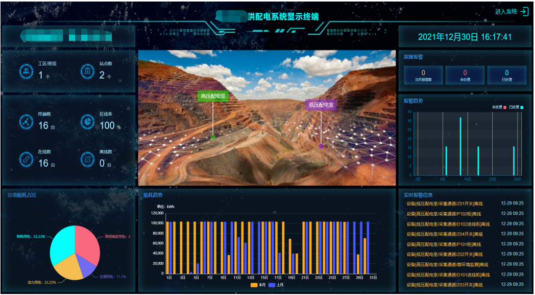

优化并非凭空发生,它建立在全面、准确、实时的数据感知之上。智慧能源管理平台运用物联网感知技术,对“变、配、用”电系统相关的高压开关、变压器、低压开关的电气参数、开关柜局放、直流电源、无功补偿、关键设备温度、环境参数、视频监控、安防设备等数据进行采集与存储,依托平台大数据分析实现配用电系统实时监测、运行分析、能源管理、电能质量、智能告警等功能,结合设备信息、设备资料等设备资产二维码,进行智能巡检、智能检修等智能化运维管理,保障洁净安全电力供应,实现配用电系统的数字化管理和智能化运维。
智慧能源

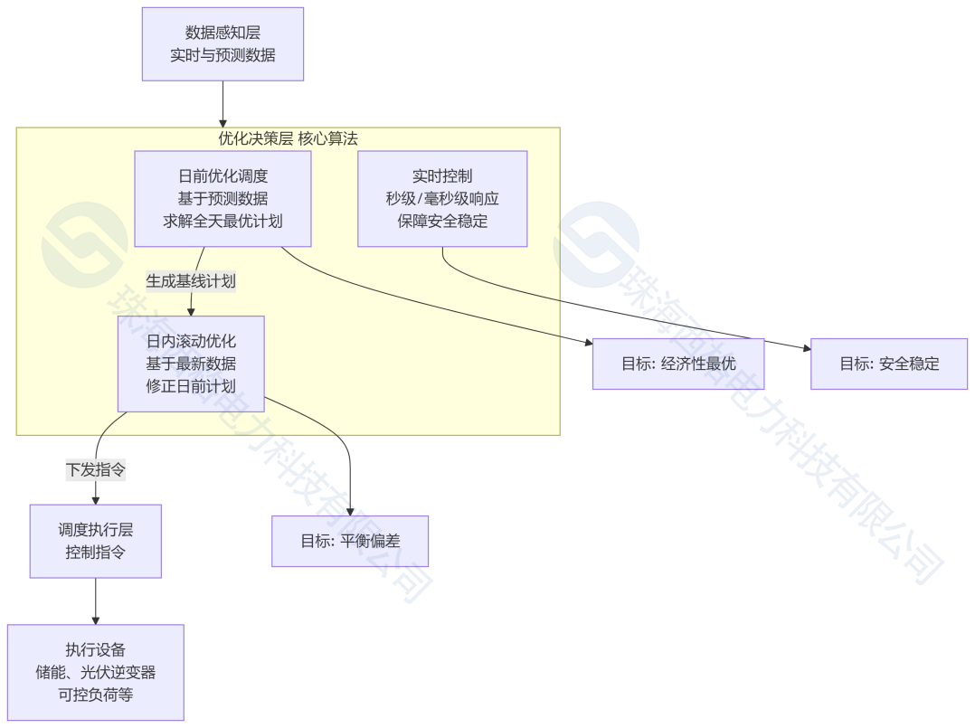

IOC的优化调度是一个分层、分时间尺度的过程,其核心算法流程与决策体系如下图所示,它清晰地展示了数据如何转化为行动:
智慧能源
日前调度:规划“最优能源组合”​
日前调度(提前1 天制定调度计划)的核心是确定次日各能源的出力计划,IOC 常用 “NSGA-II(非支配排序遗传算法)” 这类多目标优化算法,在多个目标之间找到 “最优平衡点”。算法的优化目标通常包括三个维度:​
绿电利用率最大化:尽可能消纳光伏、风电等绿电,减少弃光弃风;​
用电成本最小化:优先使用低成本绿电,减少高价火电或电网购电;​
碳排放最小化:减少火电使用,降低碳排放。​
(二)日内实时调度:动态“修正能源分配”​
日内实时调度(每15 分钟 - 1 小时调整一次调度计划)需应对绿电出力与负荷的实时偏差,IOC 常用 “模型预测控制(MPC)算法”,根据当前系统状态动态修正调度策略。MPC 算法的核心逻辑是 “滚动优化”:​
状态观测:实时采集当前绿电出力、负荷、储能剩余容量、电网电价等系统状态;​
短期预测:预测未来1-2 小时的绿电出力与负荷变化;​
优化计算:基于短期预测结果,在储能充放电约束(如最大充放电功率、剩余容量限制)、绿电出力约束(如光伏最大出力)下,计算未来1-2 小时的最优能源分配方案;​
执行与滚动:仅执行当前时刻的优化指令(如“未来 15 分钟储能放电 2MW”),下一时刻再根据新的系统状态重复上述过程。
(三)应急调度:快速“应对突发状况”​
当系统出现突发状况(如光伏逆变器故障、风电脱网、负荷骤增),IOC 需在毫秒级内启动应急调度,常用 “规则算法 + 快速优化算法” 的组合,优先保障供电稳定。规则算法会预设应急场景的 “优先处理逻辑”,保障电力系统的实时安全与稳定。
