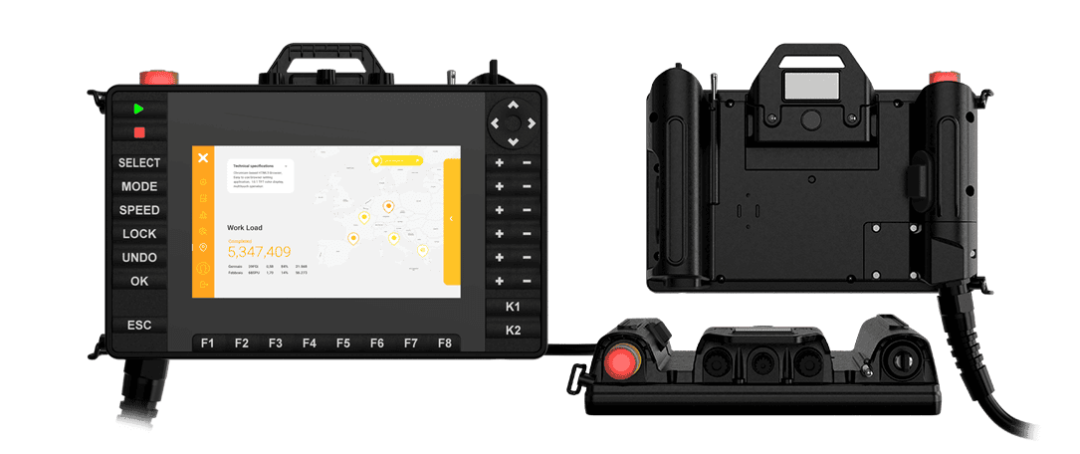

为解决这些痛点,宏集EXOR推出了全新一代X系列移动手持HMI,将“移动化、智能化、安全化”的理念真正落地,让人机交互从固定屏幕走向自由操控。

X系列移动手持HMI可通过无线或PoE连接,实现与多台移动设备的稳定通信。其内置的紧急停止按钮双通道安全信号(black channel)传输技术,使得即使在无线操作状态下,也能确保设备与人员的绝对安全。

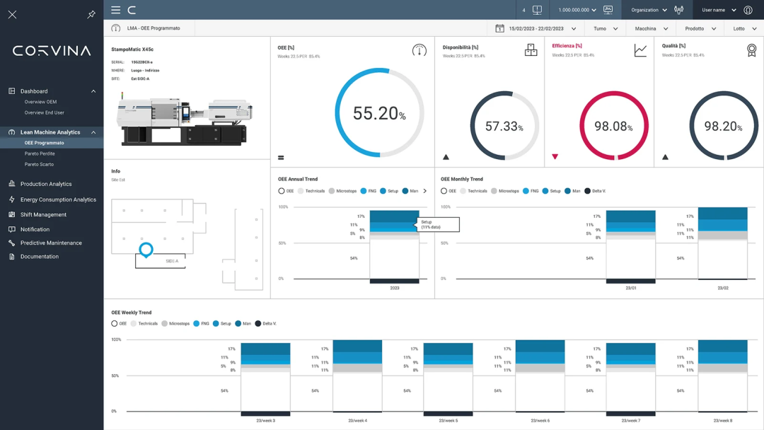

X系列移动HMI不仅仅是一个手持面板,更是一个“移动边缘节点”。它可搭配宏集EXOR的JMobile软件与CORVINA云平台,实现现场与云端的无缝衔接。
智能制造
典型应用
1
远程维护与数据采集
服务工程师通过移动手持HMI进行本地诊断的同时,数据同步上传云端供后台专家分析。
2
边缘控制+可视化
结合CORVINA平台的仪表板功能,操作员可在手持设备上实时查看关键指标与报警信息,实现移动数据可视化。

作为一款面向工业现场的设备,安全是X系列移动HMI的核心设计理念:
配备独立紧急停止回路,符合SIL3/PL e安全等级
无线传输采用black channel技术,确保关键信号独立、安全。
人体工学手柄设计与轻量化机身,支持长时间操作不疲劳。

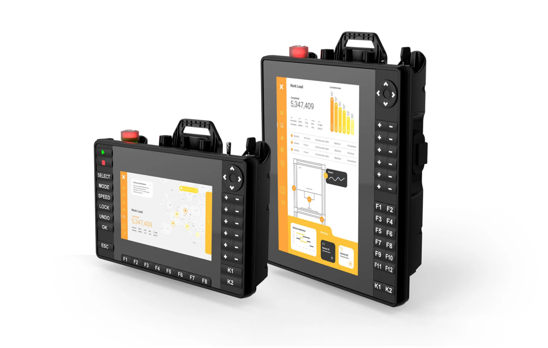

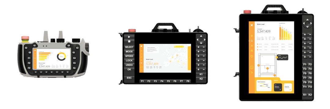

这些细节使宏集X 系列HMI成为移动操作与安全控制的理想选择。此外,X系列提供5寸、7寸以及10寸屏幕大小选择,适应不同工业场景需求。
